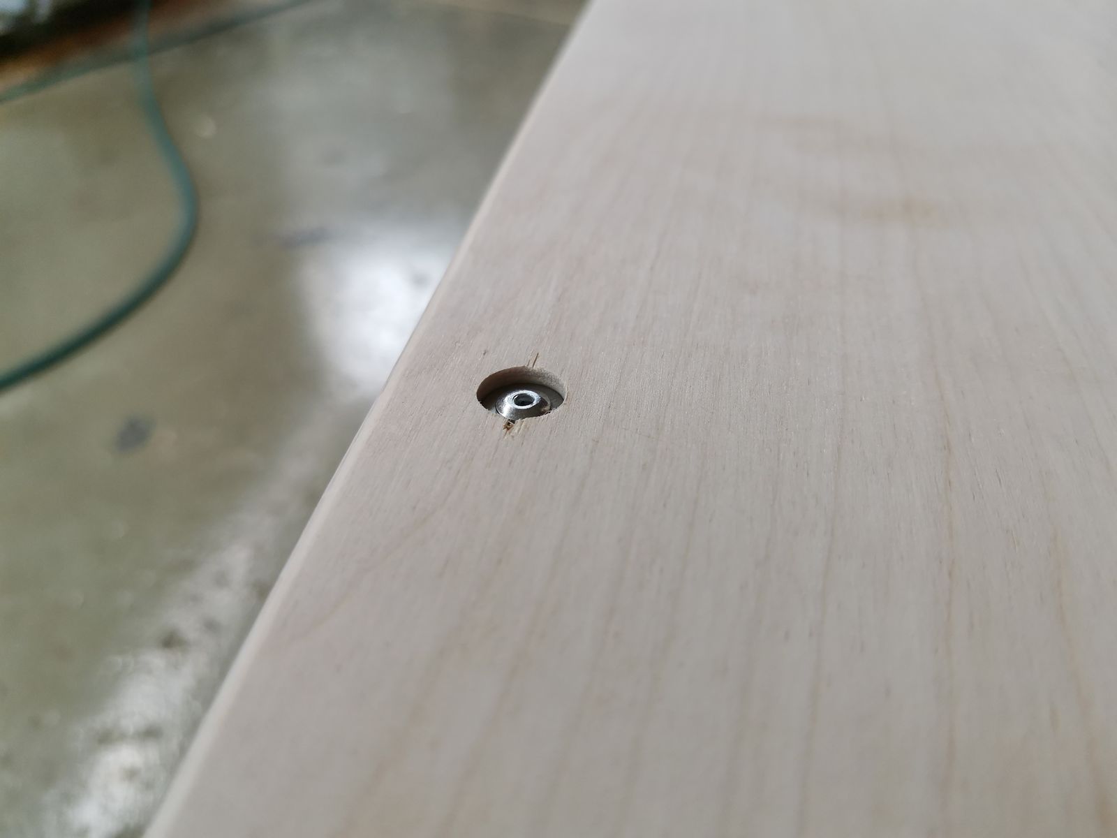

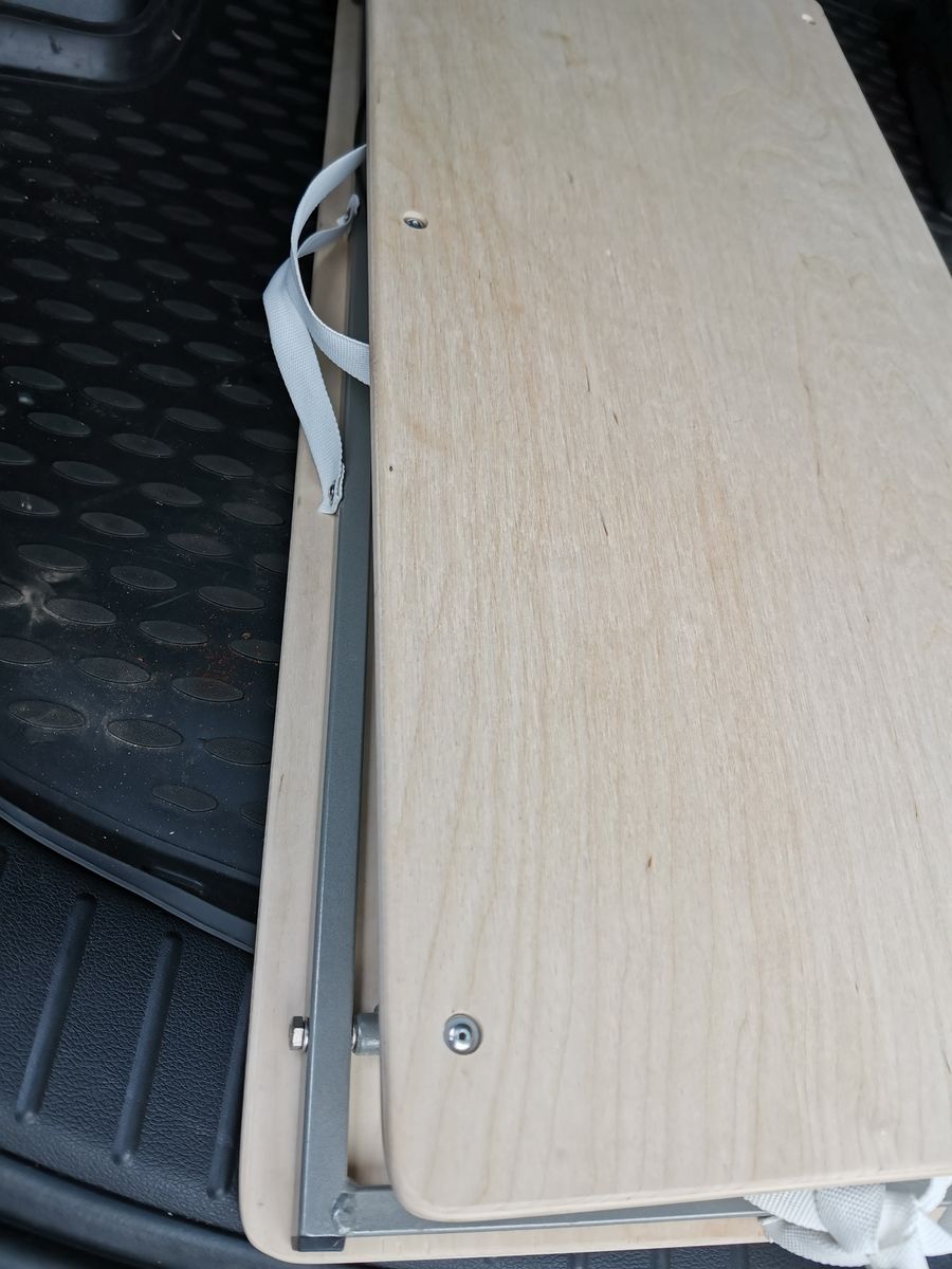

Всем привет! Очередной ремонт полока, на этот раз ПСН-350. Все как обычно, разобрал(некоторый крепеж пришлось срезать). Для снятия старой краски воспользовался самопальным пескоструем, по времени получилось в разы быстрее, чем металлической щеткой. Отдал на порошковую покраску("в гаражах"), цена невысокая всего 1000 руб., да и не вижу смысла красить дороже, у меня заводская краска больше двух лет не держится ). Далее поехал закупиться новым крепежом(нержавейкой) и чуть не прослезился )) на весь полок почти 3000 руб. ((. Фанеру заменил на новую, благо работаю на деревообрабатывающем предприятии, нашел некондицию, шлифанул и готово. В сборке проблем не возникло, все как по маслу. Итого ремонт обошелся +- 4000руб.

Мифодий81 писал(а):Далее поехал закупиться новым крепежом(нержавейкой) и чуть не прослезился )) на весь полок почти 3000 руб.
На мой взгляд нержавеющий крепеж (ну может кроме троса) в наших условиях это некий фетиш :D От покраски до покраски и оцинкованный прожил бы.
Другой разговор, что сделал, и глаз радуется, это да, +100 к удовольствию! :lol:
Помню Александру Петровичу полки делал, глянул на цену нерж. заклепок.... Не, думаю, и алюминиевые поживут. ;)
