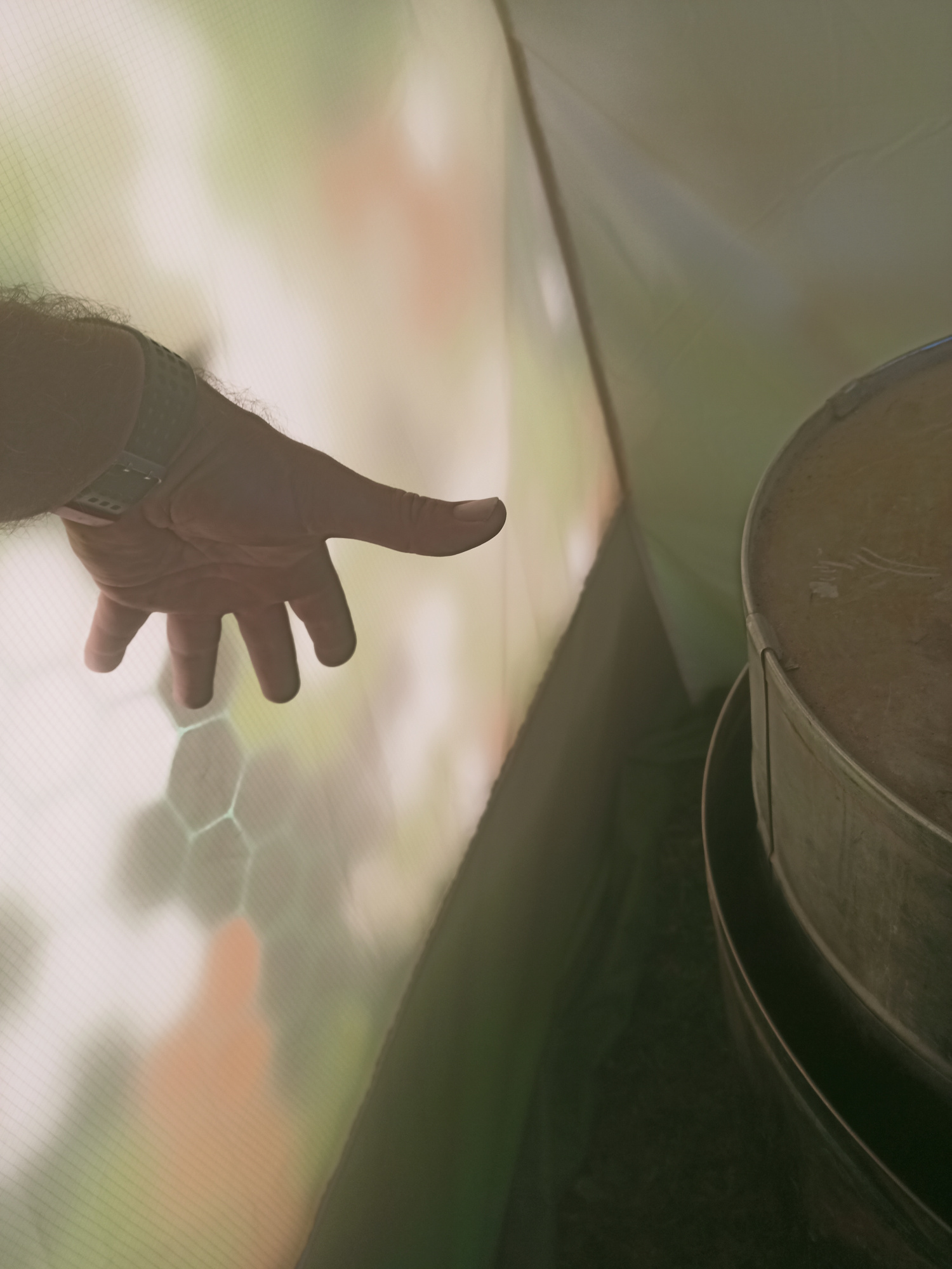

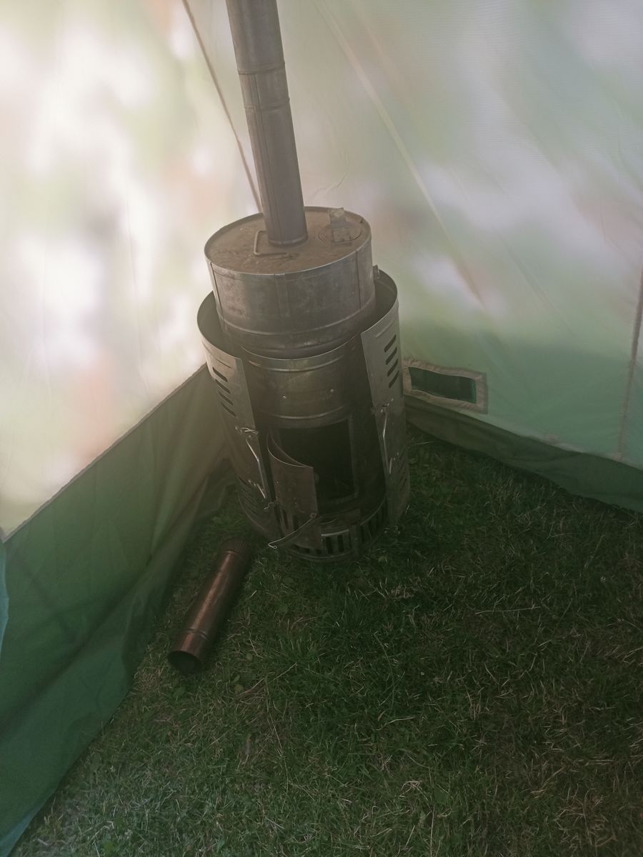

Полок ПС-750 нормально встает вдоль широкой стороны один.Либо 1 массажный стол. Если справа ставить еще один, то полки упираются в ткань тента боков. Поэтому справа двухуровневый либо низкий/узкий.
Проходка под дымоход, по сравнению с МБ-15 перемещена влево. Если в МБ-15 проходка ближе к центру и почти у двери, то тут почти у левой стены. В МБ-15 иногда ставили 2 уголка для того, чтобы сместить печь влево, тот тут надо будет смещать вправо (я про Паробомбу). Зато для отопительной печи все получается отлично.
Расстояния по полу от проекции центра проходки до левой стенки где-то 40-50 см (вверху 20 см),а до передней стенки палатки около 35-40 см. Но у меня палатка стоит на участке, который немного с уклоном, поэтому проекции могут содержать ошибку отклонения от горизонта (вертикали).
На внешнем тенте я не увидел проклеенных швов, в местах прокола иголкой при формировании шва (строчка) видны на просвет отверстия. Когда одеваешь тент на каркас, сам находишься внутри, а солнце светит снаружи, то эти игольчатые дырочки светятся, что само бросается в глаза. Может быть это первая партия такая.... Или я не так смотрю.

syslog писал(а):...Когда одеваешь тент на каркас, сам находишься внутри, а солнце светит снаружи, то эти игольчатые дырочки светятся, что само бросается в глаза. Может быть это первая партия такая.... Или я не так смотрю.
Герметизирующая лента прозрачная. Посмотри внимательнее, чтобы свет был не контровой, а сверху и под углом.

syslog писал(а): Расстояния по полу от проекции центра проходки до левой стенки где-то 40-50 см (вверху 20 см),а до передней стенки палатки около 35-40 см.
Разделку ориентировали так, чтобы можно было поставить МегаСогру и чтобы за ней оставалось место для двух кроватей КС-400. Дюна, Медиана, КЦ-4, Паробомба туда соответственно тоже встанут.

Про ленту не понимаю как ее увидеть, саму ленту не вижу. Если только она внутри шва.
Хотя, меня это очень мало волнует, даже если ее нет, то мои палатки все с ИЗН, которые защищают потолочные швы от дождя, а боковые в двухлойке не играют роли.

Паробомба встает отлично и без угловых элементов дымохода. Можно ее чуть сдвинуть от оси и будет хорошо.
С маленькими угловыми (сторонние производители) тоже хорошо и с запасом.
