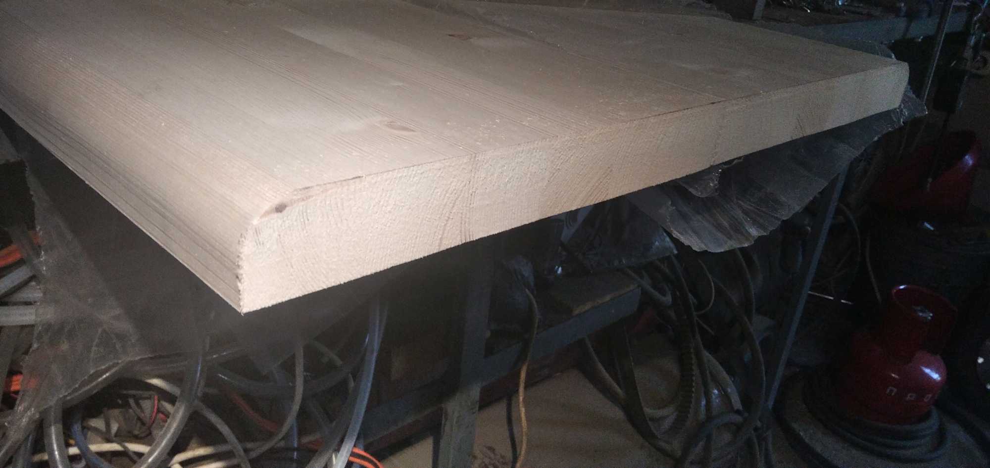

я наконец то "организовал" себе подиум под банную печь при теплых полах.
во всяких дачно строительных магазинах есть всякие и мебельные щиты и отборы доборы и подоконники и все что хочешь. даже целиковый круг находил нужного диаметра и толщины. но оптимальным для себя выбрал ступень для лесницы, он же может быть подоконником. Древесный строганый массив 120*30*4. Распилив его пополам я получил 2 части 60*30 которые сложенные вместе образуют 60*60 подиум под печь. и габариты меньше чем если бы целиком был. и толщина 4см очень хорошая. и внешний вид и на ощуп приятно. цена вопроса 700р. на мой взгляд интереснее нежели OSB или фанера вдвое меньше толщины.

tj™ писал(а):на мой взгляд интереснее нежели OSB или фанера вдвое меньше толщины.
А чем интереснее?
Зачем она, эта толщина нужна?
Горит.
В воде разбухает, далее последствия.
Пачкается, потом тоже последствия... Хорошо, с т.п. не пачкается от земли, но пачкается от воды, брызг....
И логичнее подиум под печь сделать совмещенным с притопочным листом, чтобы выпавшие угольки/полешки падали на него, а не на теплый пол.
Поэтому я бы делал что-то с верхом из оцинковки или нержавейки. Причем, чтобы перед дверкой был большой лист металла или корытце/лоточек/противень/итд. Если он лежит без теплоизолирующей подложки на полу, то обязательно в виде корыта, в которую наливать немного воды. Думаю, зачем, объяснять не нужно.

syslog писал(а):Поэтому я бы делал что-то с верхом из оцинковки или нержавейки
Ленивые, в виде меня, :roll: используют поддоны из кухонной плиты. Только по размеру надо подобрать, они разные бывают.

толщина интереснее тем что у людей под OSB по периметру короны плавился пенофол.
диаметр короны бомбы 380. мой подиум 600. сверху на нем огнеупорный ковер эковулл будет. места для углей выпасть как бы тоже есть куда. что касается воды брызги и так далее, я стараюсь не поросячить. вода не льется у меня нигде и никуда. ну как бы есть момент с каменной закладной при бомбе. там вода может политься а может и не политься.
пока что с полами использовал мегасогру со штатным мобибовским ковриком под печь. в моих условиях ничего дополнительного там не надо. одной единственной закладки легко хватает на 5-6 часов. так что никаких углей и головешек в пол там нету. даже если варвара периодически туда свой нос сует открывая дверцу.
на тему горит гниет разбухает - отвечу так же тушится, моется сушится. конечно поддоны нержи и прочее интереснее чем дерево. но для меня на первом месте вопрос доступности и отсутствие времени на поиски .

А я тоже поддон использую, наливаю воды и забываю про все.
