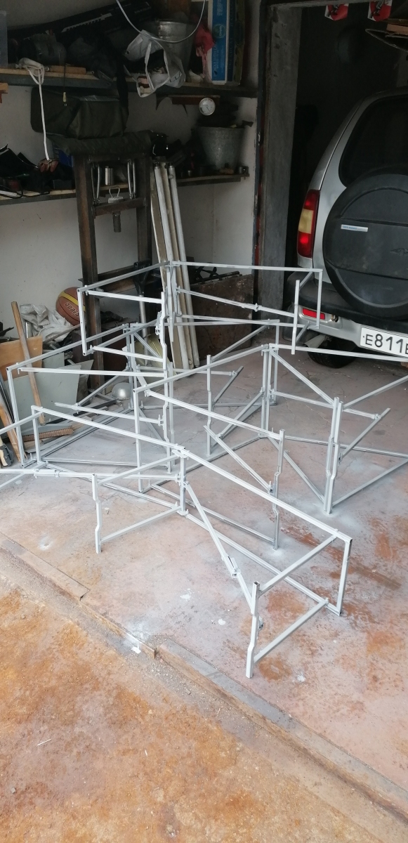

В общем проблема у меня была с моими старыми самодельными полоками, что их проблематично поставить на тёплый пол, вот решил сделать новые полоки в количестве 4шт, псн-750-2шт.всн-400-2шт. Купил профильную трубу 15х15, метизы фанеру. И сварил конструкцию на 4 полока, покрасил грунтом, затем краской, сверху приклепал фанеру, затем сшил на это все чехлы, в них можно вкладывать пеноизол для мягкости. В общем от полоков в восторге, чехлы(матрасы) очень сильно порадовали, после них фанера сухая. Очень удобно после бани ополоснулся, скинул чехол, сел на полок и спокойно переодеваешься. В общем всем советую использовать матрасы для полоков. Ещё очень сильно понравилось испозовать в качестве подложки пенофол 10мм. Очень мягко, от него идёт тепло, единственное все это это сушить нужно. Но это мелочь, за комфорт нужно платить.
Вот все 4 полока покрытые грунтом

^Илья^ писал(а):вот решил сделать новые полоки в количестве 4шт, псн-750-2шт.всн-400-2шт
Классно получилось.Илья, вес не измерял? Просто интересно, хотя всё равно это всё на машине возится. Пенофол на полок, это тема. У меня пенофол состоит их 2 частей, который кладу на полоки. Но они мне изначально такие короткие достались, отобрал у строителей, которые тащили на помойку большой рулон обрезков пенофола. :lol:

doxtor хоть и возится в машине, но ещё и грузится и выгружается и перетаскивается :cry:
Вчера пока в горку тащил полог думал зачем я его из 2мм 20х20 сделал :?
