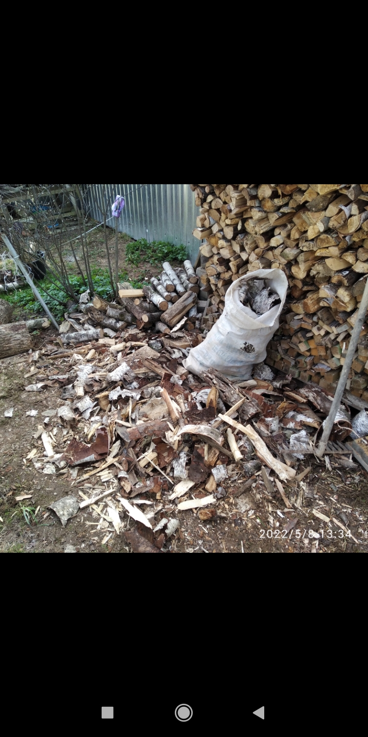

После колки берёзовых дров, осталось много коры. Набиваю её в мешки и в сарай. Буду зимой растапливать баню. :lol:
