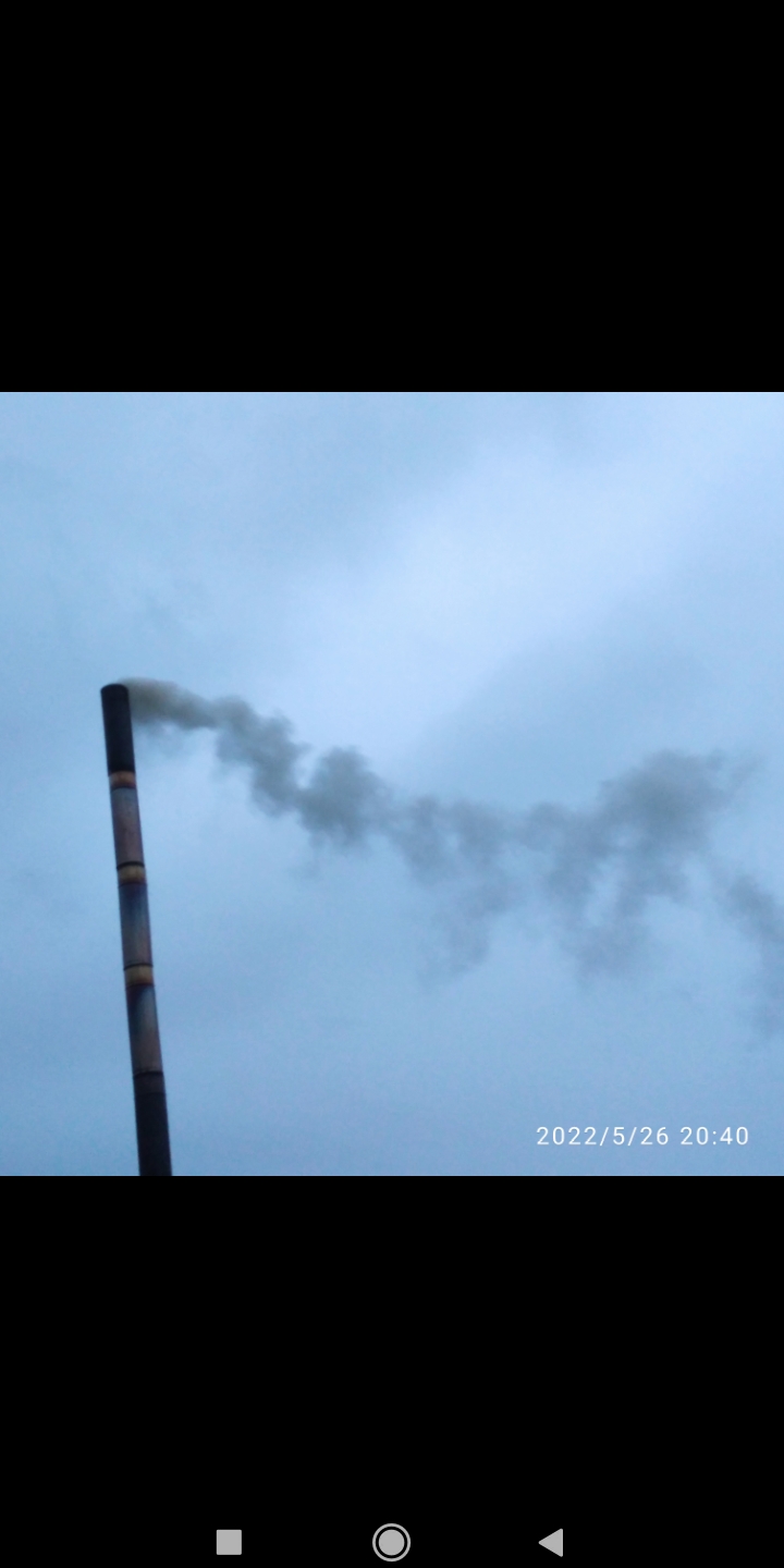

Завтра категорически буду снимать парогенератор. Буду чистить механически и средствами. Сегодня растопил и через пару минут дым полез во все щели закрытой двери печи. Хотя и в трубу тоже шёл дым. Вышел, сразу сфоткал.
Пришлось закрыть поддувало и так топить. Спустя только минут 10-15 пришёл открыл поддувало. Дыма уже не было больше. Правда очень долго ждал закипания воды. Лежал, лежал, потом пошёл домой почитал форум :D , пришёл и сразу очки запотели, парогенератор заработал. Но не смотря на забитый парогенератор, благодаря камням попарился шикарно. Два раза поливал камни из ковшика с промежутком по времени. Даже чуть обжигало кисти рук. В парогенераторе воды было около половины. Сегодня парился один, смысла не было в большом количестве горячей воды. Отсюда вывод- даже с забитым парофоном-3 можно вполне хорошо попариться. Но в идеале, лучше почистить. :D

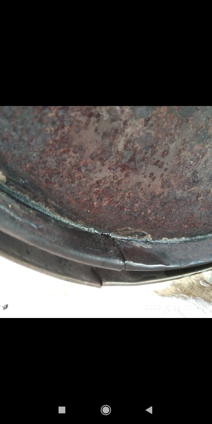

Видимо я сегодня активно таскал парогенератор за краник. Затопил Медиану и ушёл. Пришёл, услышал что капает вода на печь и испаряется с шумом. Где-то под краном стало подтекать. Подтянул, но капать не перестало. Зато попробовал Аля пушка Могула. Эффект понравился, но только что бы был контролируемым процесс. И всё равно эта неприятность не помешала классно попариться. Камни рулят.
Утро вечера мудренее (с). Сейчас снял парофон и увидел что капает снизу из под обечайки.
Пока не могу утверждать, что это из под крана. Просто вчера в темноте показалось что течёт из под крана. Сейчас уже в сомнениях. Где посмотреть эскиз устройства парофона-3? На сайте не нашёл.

Batman писал(а):Пушка Магола себя раскрывает на стационарных каменках
Вложение Screenshot_2022-05-28-13-17-46-111_com.miui.gallery.jpg больше недоступно
Полагаешь, что вот отсюда капает?
Не могу место опознать, сделай более мелки план с пометкой в какой стороне проблемное место?

Batman писал(а):Полагаешь, что вот отсюда капает?
Ага, отсюда капает. Понятно что вытекать может из любого места. Надо разбираться. Осталось только секретный план устройства Парофона-3 добыть. :lol: Спасает только то, что достаточный парк печей на замену. Перекинул другую рабочую и дальше парюсь. :D
P.S. Нарисовал стрелочку.
Получилось даже капельку снять ( какой я супер фотограф :lol: :lol: :lol: ). Залил 2 литра воды.

Вариантов протечки два: либо в месте сварки паропроводящей трубки в баке, либо по месту шва дымохода в месте сопряжения с баком. Вряд ли выше, судя по 2 литрам.
Предлагаю попробовать определить место протечки: Лей в тазик воду, и опускай в него полностью сухой Парофон, наблюдая за внутренностями бака, где мокнуть начнет. Может, получится изнутри какой-нибудь холодной сваркой замазать?
И, если локализуешь место протечки, напиши обязательно Алексею Александровичу. Что-нибудь подскажет :)
