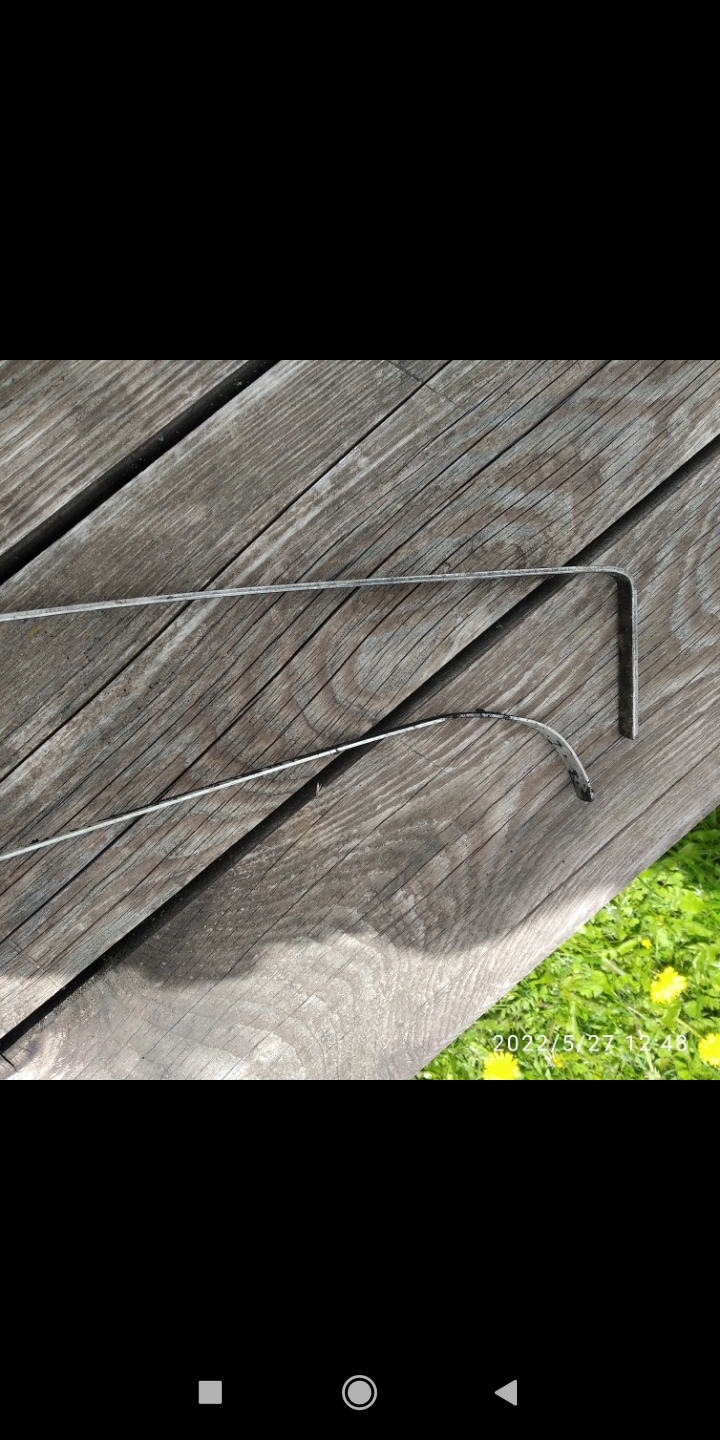

Сверху, со стороны крышки чиститься за 5 минут. Кочергой, согнутой из шампура.
Кочерга с прямым углом даже пока не понадобилась. Нагар около пол сантиметра, мягкий, счищается великолепно.
Снизу как чистить? Жду советов.
