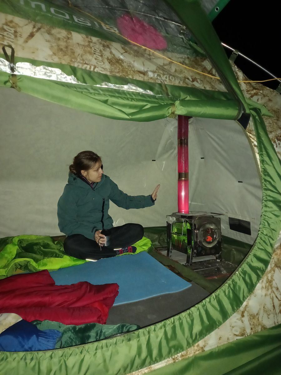

Сложился полный комплект для выезда на природу. К6 для ночёвки,троим спать комфортно,вдвоём ещё лучше.Кайфандра К5 для бани,в представление не нуждается. Так примерно проходят у нас выезды. Чем хороши выезды в межсезонье,мы одни на озере. Тишина,красота.

на этих выходных тестил к6 с печью жига-2. Блин все таки внутреннее пространство в к6 как бани мне даже больше нравится чем в к5, но эта дверь, вот прям даже лишний раз не хочется выходить, возможно это дело привычки. На улице было 7-8 градусов тепла, ветер, все как положено. Поставил к6 в нее жигу-2, сразу полный бак воды, два топливных брикета, если больше, то у меня получался эффект обратной тяги и "пыханья" печи. Печь вышла в крейсерский режим и 80 градусов на уровне плеча держит, но печь нужно подбадривать. За счет низкого потолка паровой пирог опускается ниже, чем в к5 и в общем и целом прокачивает жига на все 100% и даже, на мой взгляд, лучше чем к5, нет такого явного градиента температур верха и низа. Очень сильно сомневался, что жига по высоте не пройдет, но нет все четко встает и от сопла до крыши около 15см остается и, самое главное, сопло направляется вдоль длины палатки и при входе выходе пар не шпарит в лицо. Просто у меня в к5 вечное проблема куда направить сопло, обычно по диагонали палатки и при входе мимо струи пара пройти не получается, а разворачивать в заднюю стенку, сыкотно, что ткань испортится. Так, что испытано, жига качает К6!
