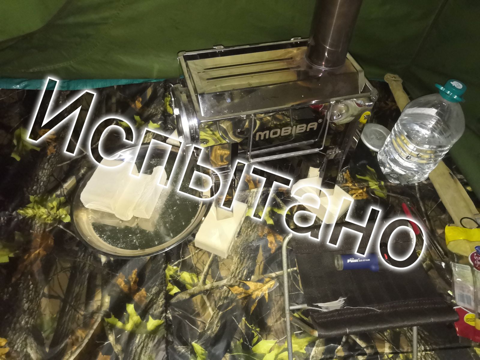

Баня с Дюна-3 в К-6 реальна. Под камни использовал девайс от Жиги. Маловато брикетов было, всего часа полтара парились. Нужны только сухие дрова. На улице 14 градусов тепла с ветром. На сплаве в жилой палатке баню можно сделать. Один из недостатков когда жарит и ты выходишь на улицу,горячее стекло обжигает спину если упала сзади.
Для ночёвки печь тоже рабочий вариант,но топливо будешь подкидывать каждые 4 часа,даже на минималке. Меня это не напрягает,если хотите вставать реже,берите более мощную печь. Дюна2 или Согра.

С лёгким паром, Михаил! Спасибо за обзор!
Шалаев Михаил писал(а): Для ночёвки печь тоже рабочий вариант,но топливо будешь подкидывать каждые 4 часа,даже на минималке. Меня это не напрягает,если хотите вставать реже,берите более мощную печь. Дюна2 или Согра
Это речь о К6. А вот в К5 вполне Дюны-3 хватает. Ночью было +7. За 12 часов работы печи потратил 5 брикетов. Растопил в 18.30, двумя с половиной брикета, через 2часа подкинул ещё один. Но просто, на всякий случай. В итоге проснулся ночью около двух,( от грохота упавшего в реку дерева) в печи оставался ещё почти целый брикет. Решил сразу подкинуть 1.5 брикета и спал уже до упора. В палатке ,за всё время было от 27 °С до 23°С.

Жека,у нас немного разные были условия. К-5 по полу 2×2 метра при высоте 170 см,и ты спал на кровати высота от пола примерно 40 см,окно приточки ниже кровати. У нас по полу 2,80×1,70 метра и высота 155 см в центре, мы спали на полу,приточка на уровне ног правда за печкой,и пока печь отдаёт тепло ,даже на минималке,спальник был полностью не застёгнут. В спальник желательно класть в район ног одежду и спать спокойно

Классно, молодцы! А я всё думал, кто же первый с Дюной-3 баню замутит, и вообще, вывезет ли она. С камнями тоже классно придумано. Не продавилась ли поверхность? Я на своих маленьких печах (Согра, Жига) сдаю на камни строго кипящей водой, чтоб не залить камни и пар был более лёгкий.
