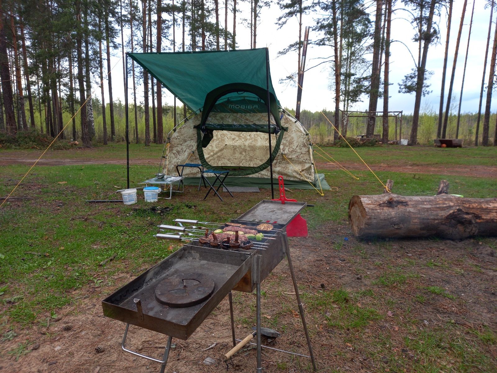

Палатка К6 на сплаве нам так понравилась,что я заказал пол пристяжной,в первом исполнение,не дожидаясь производства на всю длину пола.
Заказал между майскими праздниками,спасибо за оперативность Андрею Николаевичу,пришёл за 4 дня,я в шоке от Сервиса.
Плюсы:
1. Качество исполнения,одно слово, Мобиба.
2. Габариты в сложенном состояние,в сумке, тент 3×4 метра ещё входит.
3. Нет мостиков холода между складок.
Минусы:
1. Бортик низкий.
2. Пол длиной 2 метра.
Пожелания:
1. Бортик высотой минимум 20×25 см.
2. Пол во всю длину,можно что бы в районе печки можно было загнуть под основной или пристегнуть.
3. Можно сделать пристяжной пол корытом с бортами 20×25 см,а тёплый пол,будет просто тёплый.
P.S. В середине видео говорю не громко,дочь спала. Не редактировал,как есть.

Сложился полный комплект для выезда на природу. К6 для ночёвки,троим спать комфортно,вдвоём ещё лучше.Кайфандра К5 для бани,в представление не нуждается. Так примерно проходят у нас выезды. Чем хороши выезды в межсезонье,мы одни на озере. Тишина,красота.
