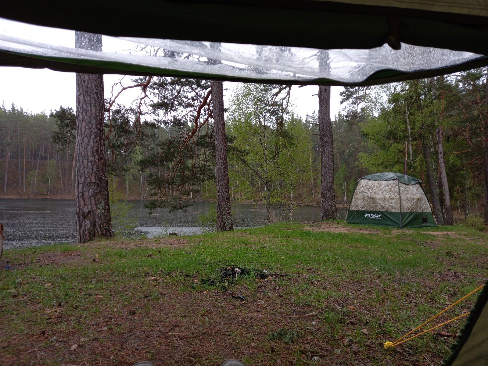

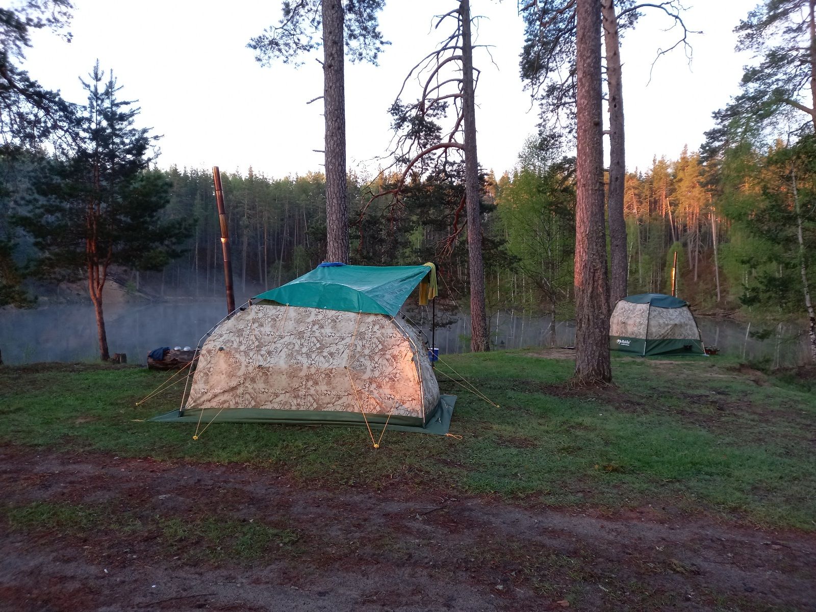

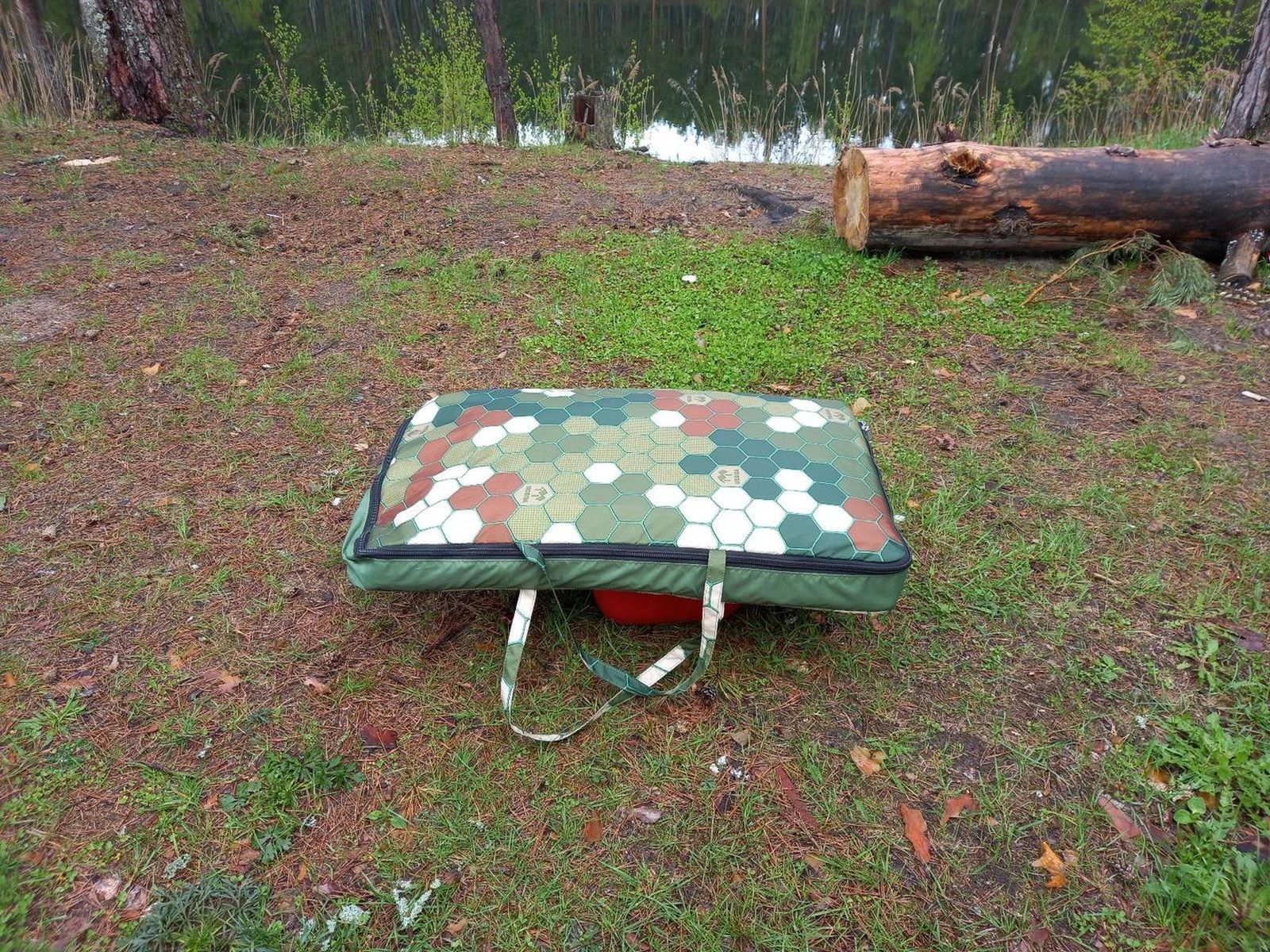

Палатка К6 на сплаве нам так понравилась,что я заказал пол пристяжной,в первом исполнение,не дожидаясь производства на всю длину пола.
Заказал между майскими праздниками,спасибо за оперативность Андрею Николаевичу,пришёл за 4 дня,я в шоке от Сервиса.
Плюсы:
1. Качество исполнения,одно слово, Мобиба.
2. Габариты в сложенном состояние,в сумке, тент 3×4 метра ещё входит.
3. Нет мостиков холода между складок.
Минусы:
1. Бортик низкий.
2. Пол длиной 2 метра.
Пожелания:
1. Бортик высотой минимум 20×25 см.
2. Пол во всю длину,можно что бы в районе печки можно было загнуть под основной или пристегнуть.
3. Можно сделать пристяжной пол корытом с бортами 20×25 см,а тёплый пол,будет просто тёплый.
P.S. В середине видео говорю не громко,дочь спала. Не редактировал,как есть.

Сложился полный комплект для выезда на природу. К6 для ночёвки,троим спать комфортно,вдвоём ещё лучше.Кайфандра К5 для бани,в представление не нуждается. Так примерно проходят у нас выезды. Чем хороши выезды в межсезонье,мы одни на озере. Тишина,красота.

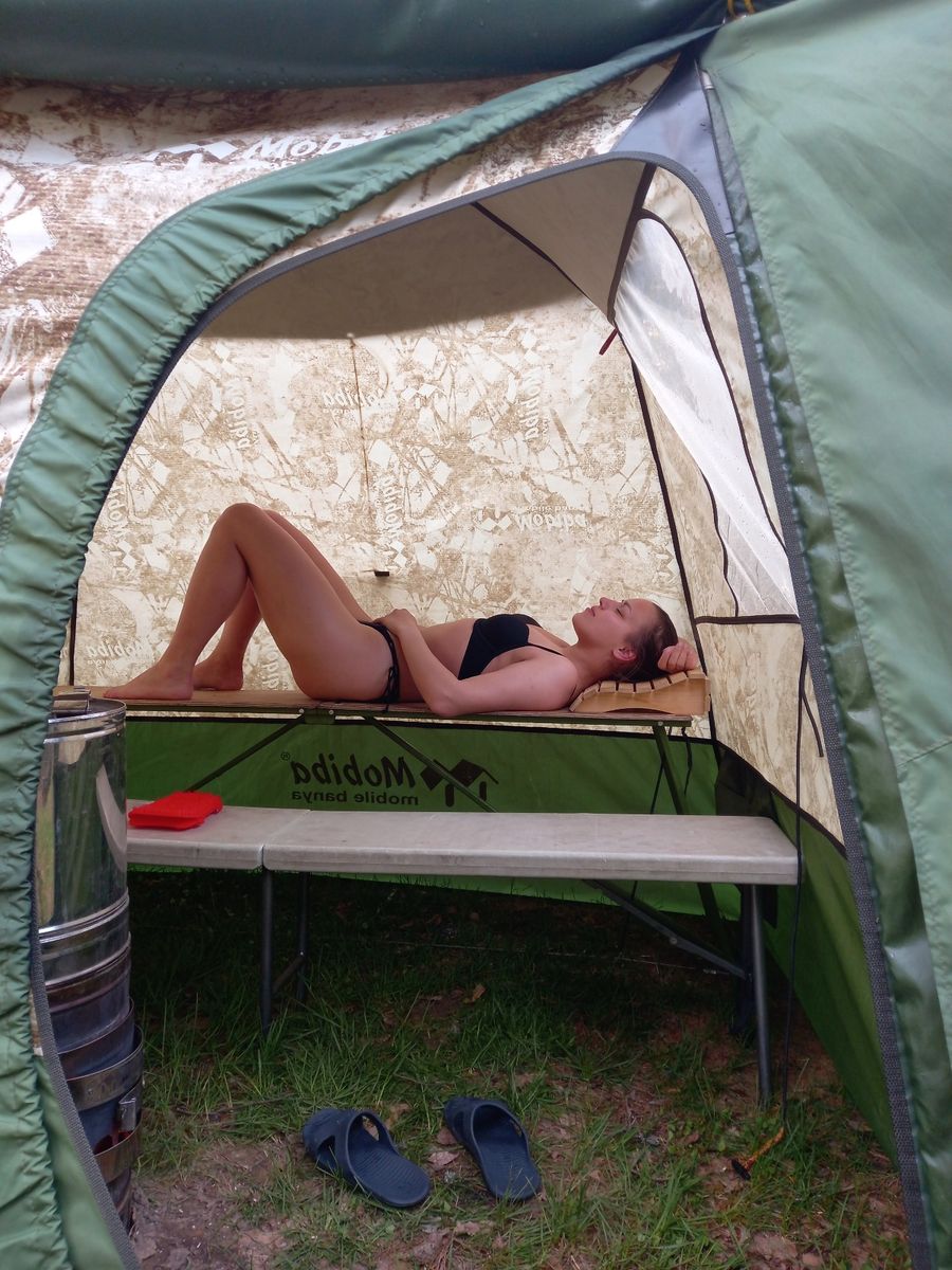

на этих выходных тестил к6 с печью жига-2. Блин все таки внутреннее пространство в к6 как бани мне даже больше нравится чем в к5, но эта дверь, вот прям даже лишний раз не хочется выходить, возможно это дело привычки. На улице было 7-8 градусов тепла, ветер, все как положено. Поставил к6 в нее жигу-2, сразу полный бак воды, два топливных брикета, если больше, то у меня получался эффект обратной тяги и "пыханья" печи. Печь вышла в крейсерский режим и 80 градусов на уровне плеча держит, но печь нужно подбадривать. За счет низкого потолка паровой пирог опускается ниже, чем в к5 и в общем и целом прокачивает жига на все 100% и даже, на мой взгляд, лучше чем к5, нет такого явного градиента температур верха и низа. Очень сильно сомневался, что жига по высоте не пройдет, но нет все четко встает и от сопла до крыши около 15см остается и, самое главное, сопло направляется вдоль длины палатки и при входе выходе пар не шпарит в лицо. Просто у меня в к5 вечное проблема куда направить сопло, обычно по диагонали палатки и при входе мимо струи пара пройти не получается, а разворачивать в заднюю стенку, сыкотно, что ткань испортится. Так, что испытано, жига качает К6!
