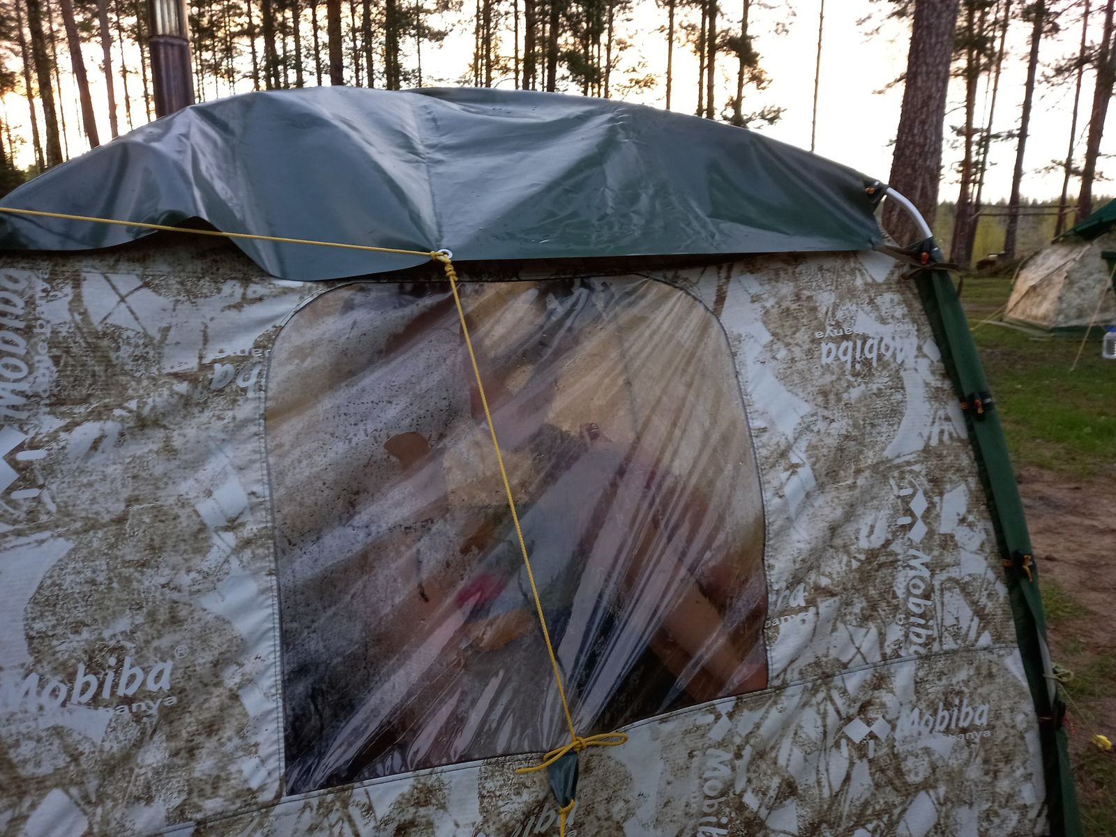

Палатка К6 на сплаве нам так понравилась,что я заказал пол пристяжной,в первом исполнение,не дожидаясь производства на всю длину пола.
Заказал между майскими праздниками,спасибо за оперативность Андрею Николаевичу,пришёл за 4 дня,я в шоке от Сервиса.
Плюсы:
1. Качество исполнения,одно слово, Мобиба.
2. Габариты в сложенном состояние,в сумке, тент 3×4 метра ещё входит.
3. Нет мостиков холода между складок.
Минусы:
1. Бортик низкий.
2. Пол длиной 2 метра.
Пожелания:
1. Бортик высотой минимум 20×25 см.
2. Пол во всю длину,можно что бы в районе печки можно было загнуть под основной или пристегнуть.
3. Можно сделать пристяжной пол корытом с бортами 20×25 см,а тёплый пол,будет просто тёплый.
P.S. В середине видео говорю не громко,дочь спала. Не редактировал,как есть.
