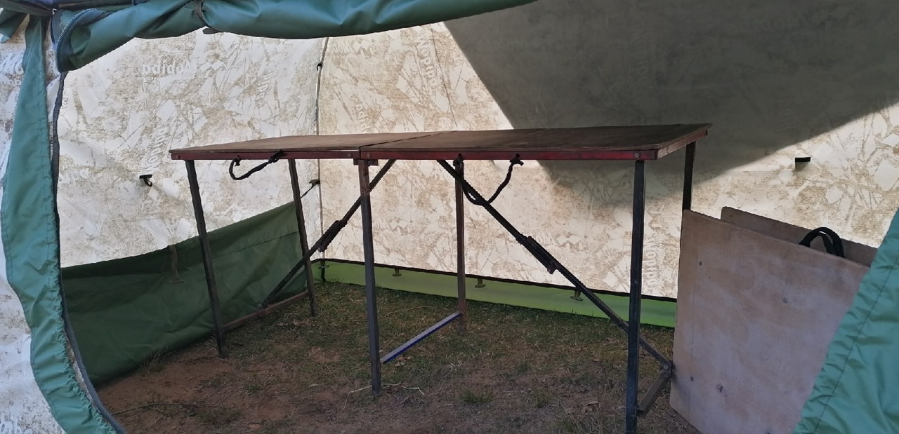

Вчера довелось мне испытать К6 с печью мини кц-4, хотел сначала взять жигу, но вдруг не хватит, рисковать не стал. На улице была прекрасная погода было что-то около 14-15 градусов тепла , ветерок правда дул, но это само собой разумеется для нашей местности. Разложил палатку, поставил внутрь сначала полок 700, но я тогда по высоте не прохожу, а вот 400 полок в самый раз. На двери сразу закатал шторку, я же аквариумный маньяк, но сидя на полоке в окно видно только землю, на уровне глаз ткань. Растопил печь, на нее чашечку с пихтовым маслом и давай париться. Мини кц-4 прокачивает на ура к6, даже с лихвой ввиду низкого потолка, на градуснике в углу было 120, на полоке 80. Напарившись купаться, потом опять париться и так по кругу. И тут первое неудобство, это дверь, если раньше распашная дверь приносило гору счастья по сравнению с молниями, то горизонтальная дверь в режиме проходной заставляет часто нагибаться, при входе падает на пятку, еще обдает холодными каплями воды, так как технологического отверстия в кармане двери нет и там скапливается влага. А при выходе свернутая шторка сильно нагреваясь обжигает спину, потому что ее не задеть не получается. По пространству внутри, то здесь уже четверо комфортно расположатся на стульях, а одному вообще кайф. Внутри все швы проклеены, на всех отверстиях имеются гермоклапаны, все круто.
Прошел день, решил сегодня сходить для сравнения в к5 с мини кц-4, как же я кайфанул с двери, по сравнению с к6 в банном режиме небо и земля. Так что если рассматривать как баню выходного дня, то я бы выбрал к5, а в качестве переночуйки не испытывал, может здесь все её плюсы выйдут.

^Илья^ писал(а):но сидя на полоке в окно видно только землю, на уровне глаз ткань.
Илья, справедливости ради, шеф писал что К6 задумывалась как баня, для пеших туристов. Париться, сидя на пенке на полу. А так, с почином тебя.

Согласен, я смотрю на неё как на баню в первую очередь и на 400 полоке очень удобно внутри, удобнее чем на пенке
