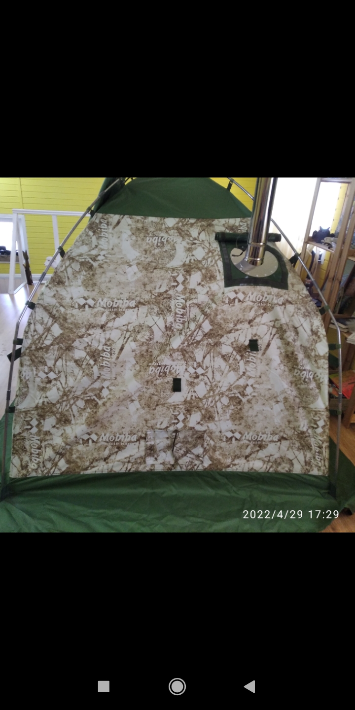

Re: К6
Форумчане уже видео сборки сняли, поэтому пропущу. Скажу своими словами, что собирается легко и быстро. Палатка действительно большая, вместительная. Двухместная ( повышенного комфорта), :roll: не терплю третьего рядом :oops: ( у меня и МБ-442 двухместная :lol: ) .
Печь Дюна-2 с традиционными трубами, одна укорочена. Значит 2 дополнительные трубы можно поставить спокойно.
Кто любит комфорт, спокойно встают две туристические кровати.
От кроватей до печки около 25-30 см. Если растянуть палатку, может и больше.
От печи до стенки палатки приблизительно 20 см.
Если кровати сдвинуть в плотную, стенок палатки они не касаются, есть промежуток, не менее 10 см. С двух сторон растяжки, может быть расстояние и больше.
P.S. Если есть вопросы, спрашивайте. Палатку оставлю стоять на втором этаже, ещё мои не видели.

Сейчас заметил что по растяжкам.
Со стороны двери 2 петельки под растяжки.
С противоположной стороны 3 петельки. Одна из них напротив печки.
Боковая сторона. Со стороны печки 2 петельки. Одна напротив печки.
Боковая противоположная от печки 1 петелька.
И ещё 4 петельки, на каждой стороне по бокам.

И да, тут разговоры шли про клапан, что надо дырочку горячим гвоздём прожечь. Для слива воды. Партия уже всё за Вас продумала - что бы не сгореть, на солнце полетите ночью :lol: (зачёркнуто). Шеф всё продумал, в самом низу клапана есть отверстие около 10 см, для слива воды.

Re: К6
Сообщение Pavel_77_ »
Очень маленькая крыша, изн до середины палатки закрывать нужно. Это лишний вес и объем. Может, сделать дополнительный сегмент дымохода в виде сетки?
Сообщения: 4512
Благодарил (а): 3052 раза
Поблагодарили: 4280 раз
Re: К6
Pavel_77_ писал(а):Очень маленькая крыша, изн до середины палатки закрывать нужно. Это лишний вес и объем. Может, сделать дополнительный сегмент дымохода в виде сетки?
Если на себе таскать, то любой вес кажется большим. Если в байдарке возить, то думаю не критичен. Я планировал изн закрывать участок 2*2. Просто у меня такой кусок есть. :roll: 2 дополнительных сегмента дымохода и второй слой. :roll: По логике, в палатке спят, минимум, 2 человека. Парень несёт печку в одной руке, рюкзак за плечами. Девушка несёт палатку+изн, там вес небольшой. Так что молодым и задорным этот вес по плечу.
