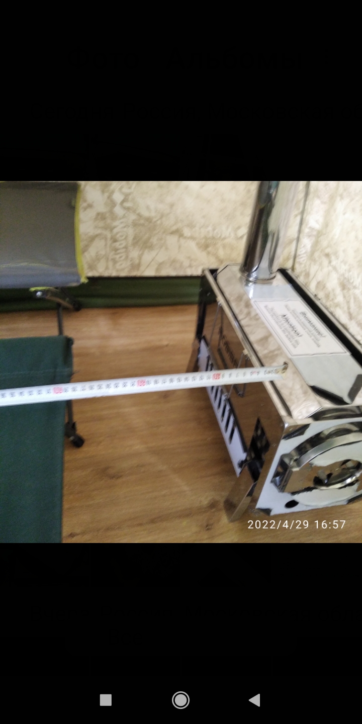

Форумчане уже видео сборки сняли, поэтому пропущу. Скажу своими словами, что собирается легко и быстро. Палатка действительно большая, вместительная. Двухместная ( повышенного комфорта), :roll: не терплю третьего рядом :oops: ( у меня и МБ-442 двухместная :lol: ) .
Печь Дюна-2 с традиционными трубами, одна укорочена. Значит 2 дополнительные трубы можно поставить спокойно.
Кто любит комфорт, спокойно встают две туристические кровати.
От кроватей до печки около 25-30 см. Если растянуть палатку, может и больше.
От печи до стенки палатки приблизительно 20 см.
Если кровати сдвинуть в плотную, стенок палатки они не касаются, есть промежуток, не менее 10 см. С двух сторон растяжки, может быть расстояние и больше.
P.S. Если есть вопросы, спрашивайте. Палатку оставлю стоять на втором этаже, ещё мои не видели.

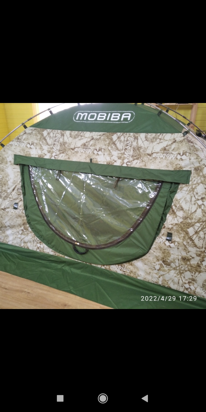

Re: К6
И да, тут разговоры шли про клапан, что надо дырочку горячим гвоздём прожечь. Для слива воды. Партия уже всё за Вас продумала - что бы не сгореть, на солнце полетите ночью :lol: (зачёркнуто). Шеф всё продумал, в самом низу клапана есть отверстие около 10 см, для слива воды.
