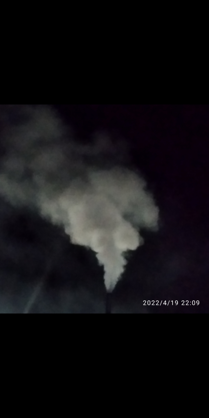

^Илья^ писал(а):Как в строительстве нужно выше конька крыши, так и тут, нужно выше верхушек деревьеве. наверно с такой высотой искры не долетают
2 дополнительных сегмента дымохода, существенно снижают риск прожёга искрами от печей прямоточных. Ну и плюс, любая изн/жертвенная ткань.
P.S. Сейчас использую Медиану со встроенной искрозащитой :roll: вообще забыл про искры. :D Только белый дым.
