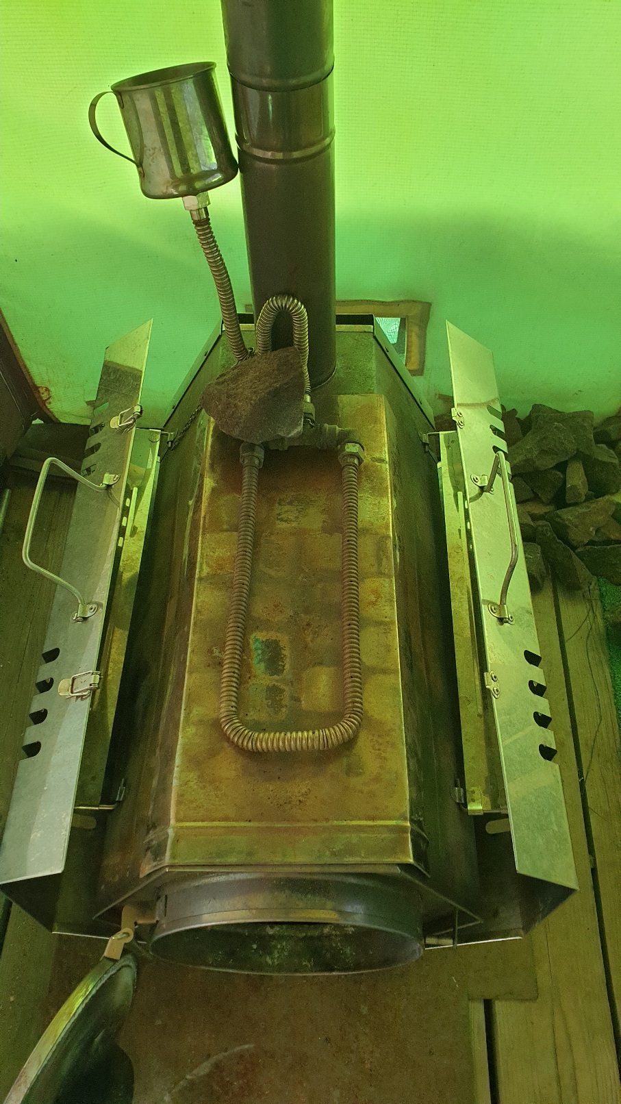

После просмотра видео про паровую пушку Магола,пересмотрел тему Димы Мурамаса http://www.mobibaforum.ru/mobiba-mb104- ... tml#p53966 и тему покопавшись в гараже. Вопрос к Сергею Потапову,как сей девайс на печке согра с камнями,не нашёл ни где отчёта http://www.mobibaforum.ru/primochki-pri ... tml#p75602 Есть мысли по использованию на печке Дюна когда придёт.

Ну что могу сказать. Проведя ряд тестов с применением этого девайса на ПБ-3, КЦ-4 и даже на Жиге я остановился на варианте с Мега-Согрой. Все прошлое лето пушка Могола трудились с Мега-Согрой.
Как попробовал, так что-то и зашла по жаре именно суховоздушка с возможностью вот такой залповой подачи пара. В плоть до поздней осени парился именно таким комплектом. Вот так это выглядит на Мега-Согре.
С камнями
С камнями и моим баком для воды
Как наступила прохладная погода я вернулся к использованию парогенерирующих печей, а сие устройство отдал во временное пользование другу для использования в стационаре. У него стоит там классическая каменка. С эти устройством баня обрела новые краски. Всем нравится)

Отдал именно пушку Могола)
Считаю, что это оптимальный вариант именно для суховоздушек. Для парогенерирующих лучше обратить внимание на творение
http://www.mobibaforum.ru/post82556.html#p82556
Вот отсюда и далее)

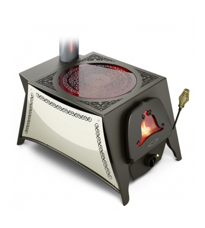

Как вам такая печурка от Термофора. Дымоход 100,вес правда 35 кило. А так и окошечко и сверху панель тоже светиться.
Re: Печи. Интересные решения для воплощения!
Симпатичная)

Что то у и на сайте не нашёл такую
