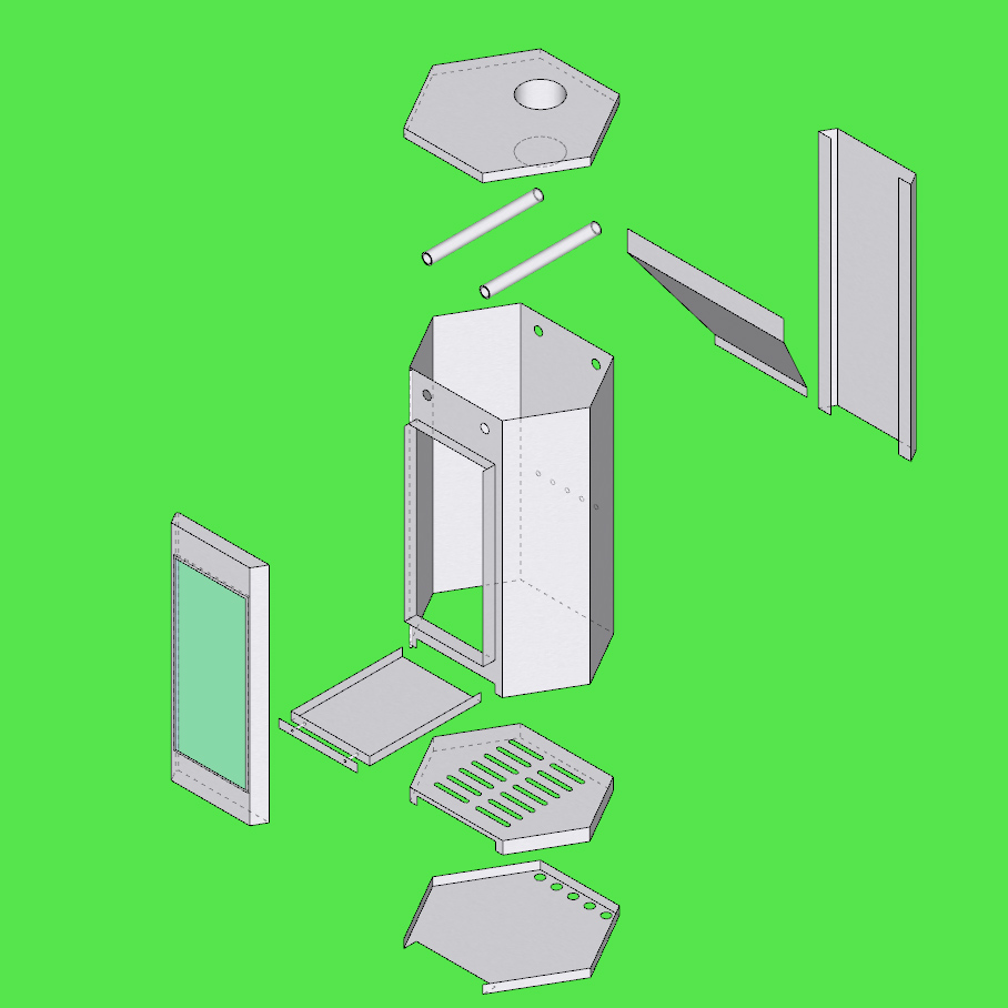

Не помню где тут обсуждалась печь со стеклом(каминного типа), просто оставлю это здесь. Моё видение подобного изделия в формате "Вертикальная Согра". Задний конвектор работает на подогрев воздуха для подового горения(через отверстия в задней стенке топки) и для обдува стекла(через трубы).
Я конечно ни разу не печник, а данное творчество просто жест в сторону производителя о том, что такую печь всё ещё ждут.

Прикольно! Хотел бы я видеть такую печь в мб-15 аква зимой в качестве чайной комнаты! Вот прям класс! Единственно, как поведёт себя стекло, а то будет постоянно в саже. Многие просто кайфуют, а про обслуживание печи забывают, сложил дымоход, кинул в печь,печь в багажник и до следующего раза.

Станислав Николаевич писал(а):Не помню где тут обсуждалась печь со стеклом(каминного типа), просто оставлю это здесь. Моё видение подобного изделия в формате "Вертикальная Согра". Задний конвектор работает на подогрев воздуха для подового горения(через отверстия в задней стенке топки) и для обдува стекла(через трубы).
Могу Вам сразу только по внешнему виду проекта сказать, что эта компоновка работать не будет. Слишком маленький "фонарь". То есть расстояние от верхнего среза дверки до верхней стенки топки.
Будет сильно дымить во внутрь при любом открытии дверки.
