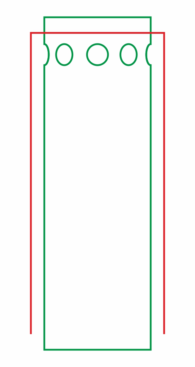

Вторичный дожиг
Интересно, будет ли работать в наших банных условиях дожигатель отработанных газов? На месте первого сегмента трубы как самого термонагруженного, если тема рабочая видится пара перспектив: 3) дожиг искр 2) экранирование от ИК излучения 1) улучшение тяги.
Схематично, труба в трубе. Снизу подсос воздуха из помещения.

Станислав Николаевич писал(а):3) дожиг искр 2) экранирование от ИК излучения 1) улучшение тяги.
Если поставить 2 дополнительные трубы проблем с тягой нет, и риск прожечь крышу уменьшается. А если накинуть изн, то тем более. ИК излучение не беспокоило сегодня с медианой. А до этого с КЦ-4 и Паробомбой. Если только сидеть в 30 см, на против дверки печи. Или это улучшение относится к Жиге? Но у меня её нет, ничего сказать не могу.

Re: Вторичный дожиг
Две лишних трубы это лишние транспортировочные габариты и парусность дымохода в сборе. ИЗН - всё те-же габариты/парусность, плюс монтаж/демонтаж...
Можно придумать много аргументов "против", но учитывая незамысловатость конструкции проще её применить чем задумываться о её целесообразности. При единственном условии, что это вообще будет работать!

Re: Вторичный дожиг
Для какой печки? Если парабомба или КЦ-4,то при горение там все сгорает и в трубе минимальный нагар. Если печь Жига там тоже все сгорает. Установка такой трубы сместит сильный нагрев в район разделки,уже было,когда плавился материал вокруг разделки и материал тента менял свойства,становился хрупким и ломким. Для печей длительного горения в холодное время,особенно зимой лучше тёплый рукав на трубу с внешней стороны палатки,для меньшего кондетсата и перепада температур на трубе,и меньше будет дымоход засаживаться в режиме минимального горения.

Re: Вторичный дожиг
Станислав Николаевич писал(а):Интересно, будет ли работать в наших банных условиях дожигатель отработанных газов? На месте первого сегмента трубы как самого термонагруженного, если тема рабочая видится пара перспектив: 3) дожиг искр 2) экранирование от ИК излучения 1) улучшение тяги.
Многие производители убирают из своих печей всякие жиклеры - дожигатели, т.к. их эффективность, как оказалось, не велика.
А вот что, может быть стоит попробовать, это "бочка" расширитель в качестве первого сегмента трубы. Скорость движения ДГ там ниже, обратно пропорционально соотношению площадей сечений труб, значит и больше время на дожиг искр. Это простой и эффективный способ искроулавливания.

Re: Вторичный дожиг
syslog писал(а):расширитель в качестве первого сегмента трубы. Скорость движения ДГ там ниже, обратно пропорционально соотношению площадей сечений труб, значит и больше время на дожиг искр. Это простой и эффективный способ искроулавливания.
Я не специалист в этом деле, поэтому вопрос возник, возможно глупый. А на тягу такой расширитель не повлияет? В плохую сторону.

Re: Вторичный дожиг
Евгений Геннадьевич писал(а):А на тягу такой расширитель не повлияет? В плохую сторону.
Очевидно, что да, о чём syslog пишет прямым текстом:
syslog писал(а):Скорость движения ДГ там ниже, обратно пропорционально соотношению площадей сечений труб
Что собственно ставит под большое сомнение надобность "расширителя".
А касаетельно эффективности:
syslog писал(а):Многие производители убирают из своих печей всякие жиклеры - дожигатели, т.к. их эффективность, как оказалось, не велика.
На сколько мне даёт моё понимание "евро" рынка печей, системы дожига являются обязательным условием для прохождения норм по выбросам, как раз за счёт повышения КПД. Так что грех не воспользоваться.

Re: Вторичный дожиг
На тягу не повлияет или повлияет, но незначительно. Скорость потока внутри "бочки" уменьшится, давление упадет, но за счет увеличения сечения общий расход сохранится. Эффективность будет зависеть от того, как подобрать индивидуальные физические размеры. В конце этой "бочки" потоку" придется сжаться и ускориться при переходе к обычному сечению дымохода. В этом месте сформируются условия для роста гидравлического сопротивления.
