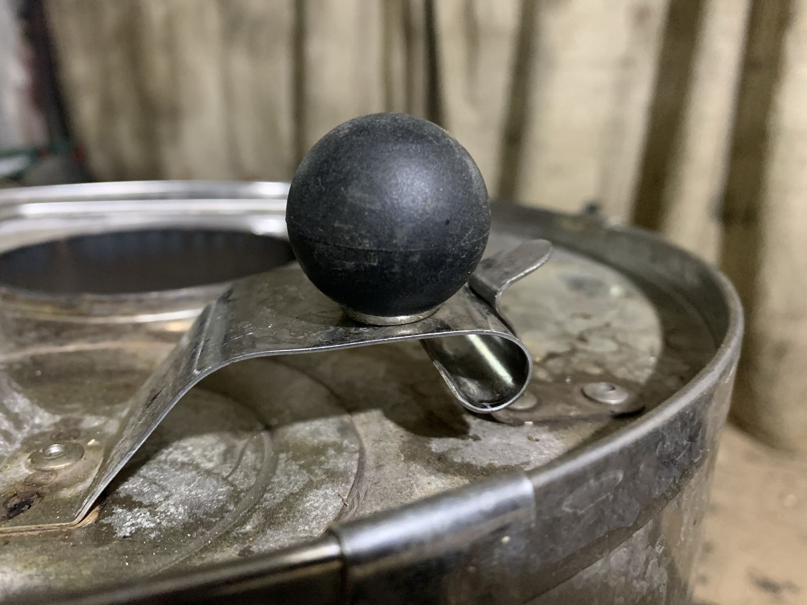

Это от крышки

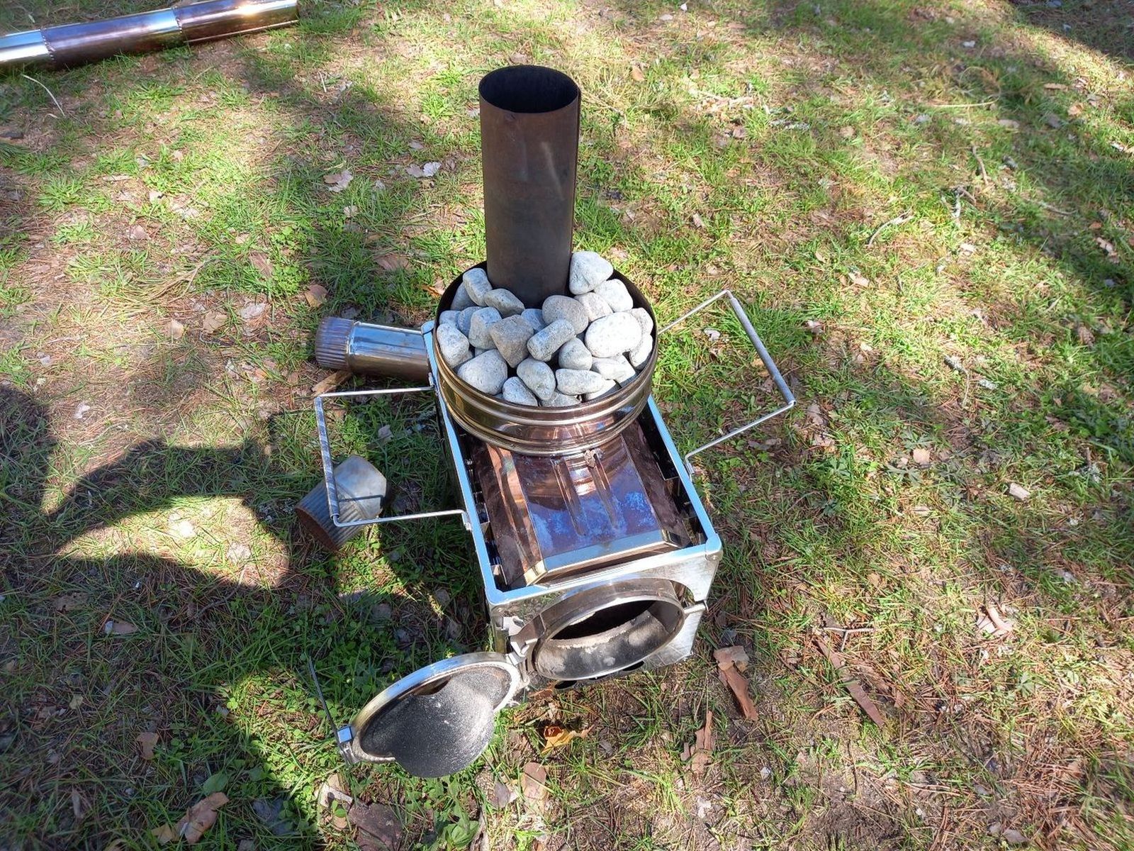

ЛЮБИТЕЛЯМ СУХОВОЗДУШКИ ПОСВЕЩАЕТСЯ!)
По случаю приобретения комплекта К-6+ Дюна-2 Подумалось как использовать данную печь в качестве банной.
Приспособить сюда свою пушку Могола от своей Мега-Согры - это первая мысль.
Получив печь и посмотрев на ее варочную поверхность понял, что "маловато будет" и надо думать что то другое. Если бы раньше увидел пост Михаила, где он использовал допдевайс от Жиги, я бы тоже так поступил, но не увидел) Поэтому был куплен кусок 200-й трубы, две заглушки и 1000 гаек М3 из нержавейки. Все остальные детальки нашлись у меня в гараже. Надо просто хорошенько покопаться.
Сегмент дымохода я использовал от Мега-Согры. Кстати на Дюна-2 они такие же за исключением одного, который покороче.
200-ю трубу укоротил, прорезал отверстия в заглушках....
Подгоняем гофру...
На верхнюю крышку я сделал ручку и два замочка. Ими со мной поделилась весьма уставшая Согра-2)
В гофру сыпем гаечки, в трубу сыпем камушки (влезло примерно 12-14кг))), накрываем крышечкой и венчаем это сверху маааленькой кружечкой)
Вот такой миниПепелац получился.
Это без кружки. Посмотрев на это и окинув гараж еще раз я увидел чехол от ППГ-90...
А Алексей Александрович знааал!)
Ну а вот так это все выглядит в сборе.

Сергей,у тебя более правильный девайс,у меня эконом вариант. Труба на Печи Дюна в твоём исполнение отдаёт максимум тепла на камни,более быстрый нагрев,экономия топлива. Кто будет использовать девайс от Жиги,окуратней лейте воду,что бы внутрь печи по трубе не попало на дрова,из за этого баня у нас закончилась через полтора часа. Ещё хотел использовать шляпу от ППГ-90,но там мельче камень нужен. В варианте который использовал в бане,вес 10 кг жадеита,и то не весь вошёл. Первое фото.
Шляпа от ППГ-90
Шляпа от ППГ-90
