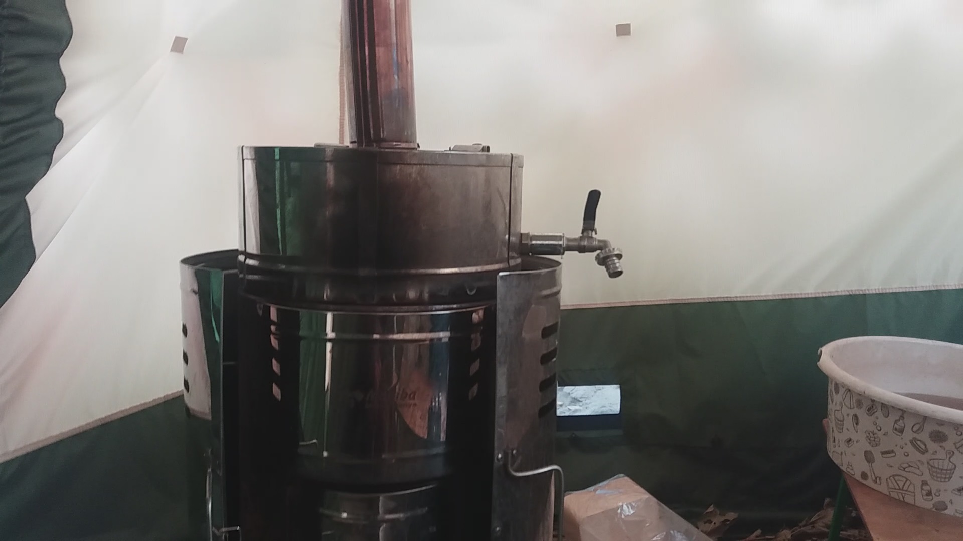

OlegGX писал(а):Кран коротковат. Прижег пластиковое ведро об печку
тут легко решается, в магазине сантехики есть металлические переходники, я себе на Паробомбу поставил, на Жиге-2 пока оставил, как есть. Тут уж сами следите, приглядывайте.

фотка крана с переходничком.

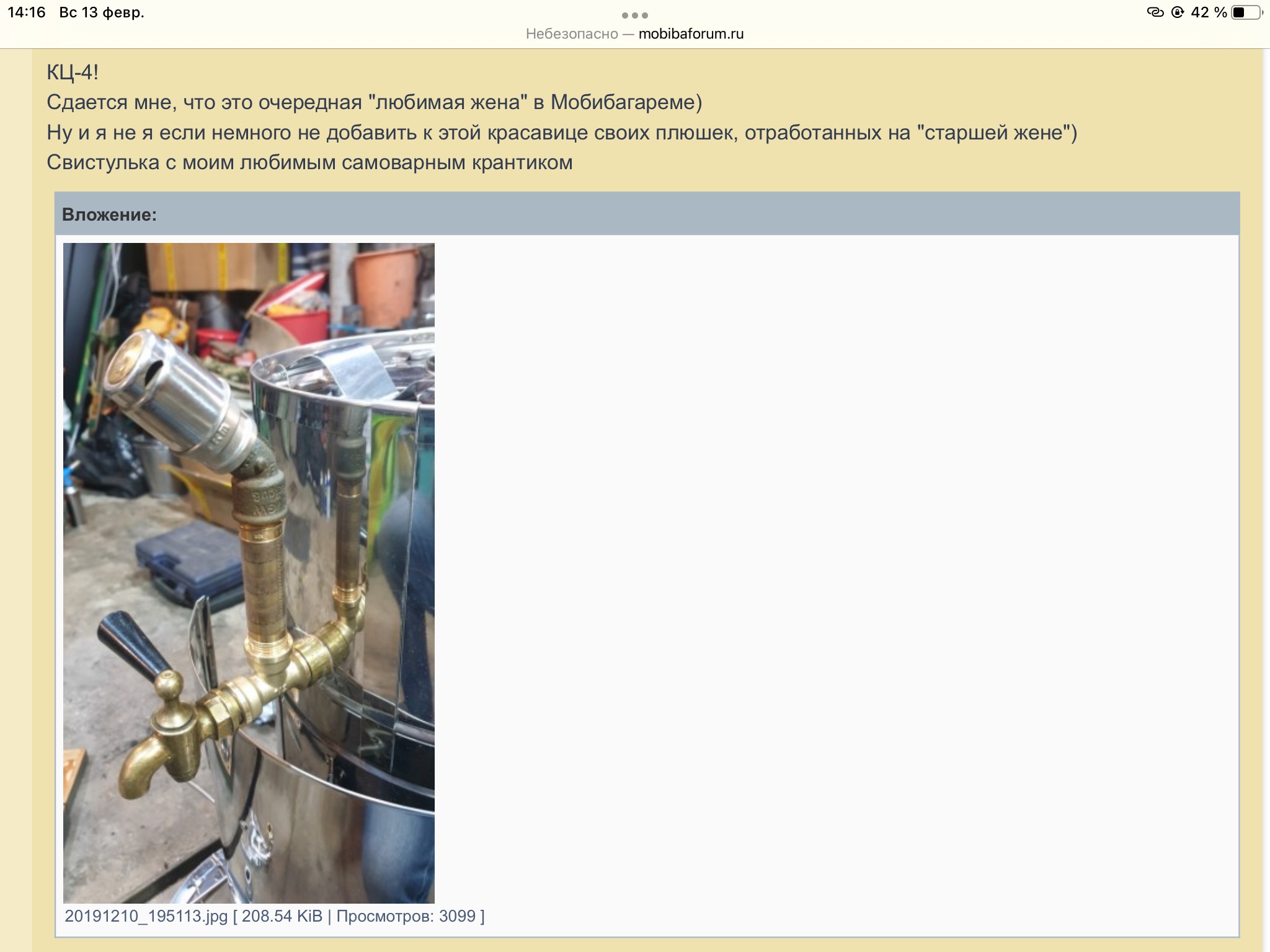

Вот так примерно хочу заколхозить
Фото с этого форума, да простит меня хозяин за использование без спроса
