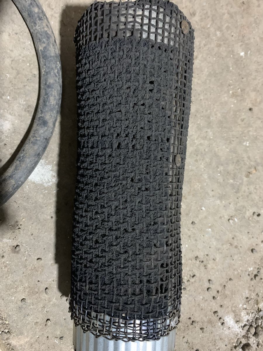

Начитавшись про пробеги от искр, купил на рынке колено выхлопа. Разрезал и прикрепил нерж. Сетку с ячеей примерно мм пять.

Установил печку, на верх водрузил искрогаситель.

В очередную закладку решил приоткрыть зольник, что б приподнять температуру
И тут печка пошла в обратку. Дым повалил со всех колен печки. И в палатку тоже
Оказалось забился сажей искрогаситель

Вот искрогаситель

Вот как он забился через пару часов работы
Сообщения: 2592
Благодарил (а): 4360 раз
Поблагодарили: 5205 раз
Re: Печь Гравицапа КЦ-4
OlegGX
Купите лучше ещё два дополнительных сегмента дымохода. "Искорогоситель" забился скорее всего изза обрезков поддонов,выкиньте его.
