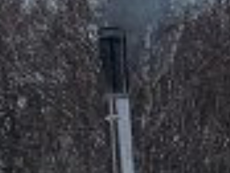

Re: Печь Гравицапа КЦ-4
Сообщение OlegGX »
Вот искрогаситель
OlegGX
Сообщения: 65
Зарегистрирован: 14 фев 2022, 18:51
Мобиба у меня с: Февраль 2022
Мой комплект: КЦ4
Откуда: Тульская обл
Благодарил (а): 8 раз
Поблагодарили: 10 раз
Сообщение OlegGX »
Вот как он забился через пару часов работы
Сообщения: 2614
Благодарил (а): 4417 раз
Поблагодарили: 5242 раза
OlegGX
Купите лучше ещё два дополнительных сегмента дымохода. "Искорогоситель" забился скорее всего изза обрезков поддонов,выкиньте его.
