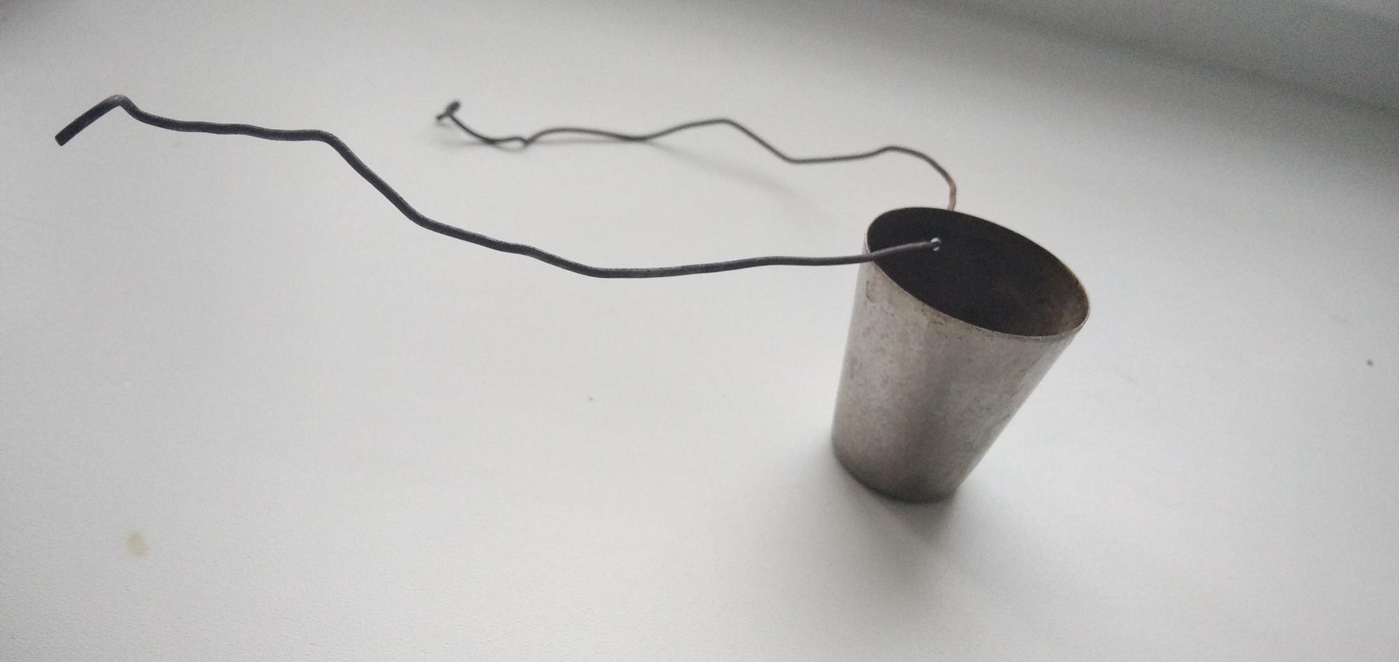

В очередную закладку решил приоткрыть зольник, что б приподнять температуру
И тут печка пошла в обратку. Дым повалил со всех колен печки. И в палатку тоже
Оказалось забился сажей искрогаситель
На этом все и закончилось. Пока все прогорело, остыло. Собрал быстро довольно таки

Вот искрогаситель
OlegGX
Сообщения: 65
Зарегистрирован: 14 фев 2022, 18:51
Мобиба у меня с: Февраль 2022
Мой комплект: КЦ4
Откуда: Тульская обл
Благодарил (а): 8 раз
Поблагодарили: 10 раз
Re: Печь Гравицапа КЦ-4
Сообщение OlegGX »
Вот как он забился через пару часов работы

Купите лучше ещё два дополнительных сегмента дымохода. "Искорогоситель" забился скорее всего изза обрезков поддонов,выкиньте его.
