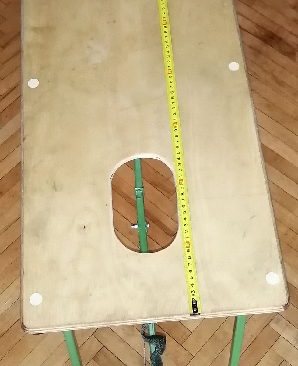

Да в массажном столе я видел. Посмотреть бы мобибовский полок с такой дыркой. Есть у кого? Кто ни будь рискнёт)))

Jicharka писал(а):Да в массажном столе я видел. Посмотреть бы мобибовский полок с такой дыркой. Есть у кого? Кто ни будь рискнёт)))
на 16 секунде и на 27 слева видно

Ага, увидел. Усложняем задачу. Андрей, а есть фото и видео где показано что взрослый человек лежит на полке, используя это отверстие. Я хочу увидеть как он расположен на полке целиком, вот в чём интерес. Я представлял, что отверстие будет ближе к краю.

Лёша, с Новой дыркой. На ПСН удобно руки держать сверху.

Только вот если вопрос про облегчение стоит, то, тогда надо менять материал каркаса на алюминий например. У меня мой самодельный полок, как раз из алюминиевых трубок, фанера 10мм. Вес получился 10кг., если ещё легче, можно попробывать использовать фанеру 6 мм., но чем легче полок, тем соответственно больше страдает " грузоподьемность" такого полка.

Вот три кровати. 15кг, 6кг и 3кг. Длина у них одинаковая, высота практически тоже. Размер имеет значение.
Re: Полок уменьшенной массы.
но видимо разная грузоподъемность. 50кг 90кг и 120+ это совершенно разные весовые категории.
