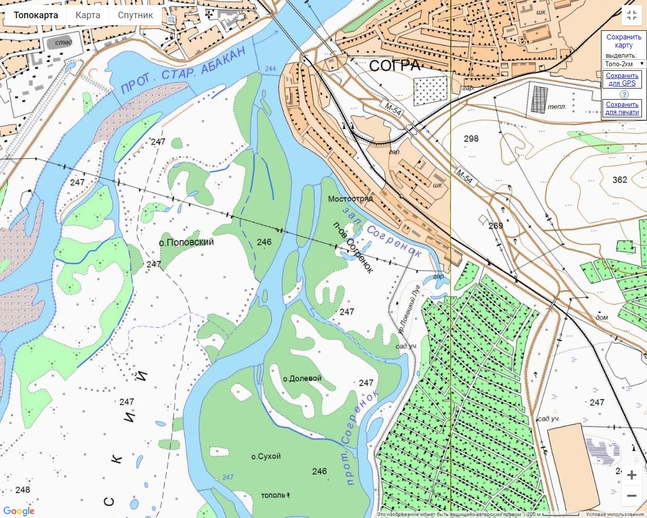

Дальше пошли Абаканцы - у них возле пригорода Согра есть полуостров, залив и протока Абакана, все с названиями "Согрёнок" :D
