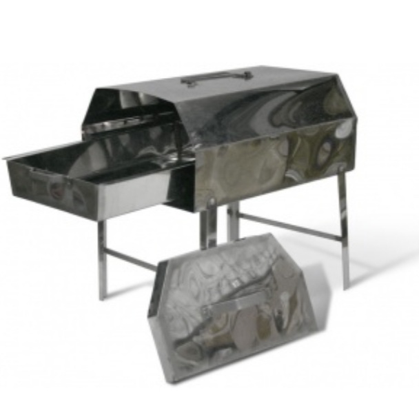

Есть вопрос,для чего нужна духовка на согре или другой печке длительного горения. Тоже хотел такую но по прошествии времени в поездках на природу понял,что лучше печь и мангал Шикардос,который сейчас не делают. Если вы не живёте долго на природе и не связано это с дачей,вахтой,охотой и рыбалкой где всё привозите на место ,без частого переезда.
Пи.Си. Если будет дача или отпуск на одном месте неделя будет духовка типа такой.
