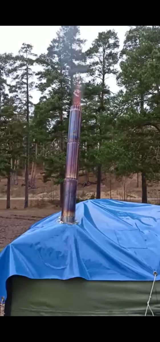

Алексей Александрович, я же правильно понял, что для "раздушивания" Паробомбы-3 достаточно будет заменить ремонтный бак в сборе с ППГ и комплект дымохода? Топка старая подойдет?
И конечно тоже держу в уме факел на срезе дымохода. (больная для меня тема, обжегшись на молоке, теперь на воду дую, уж простите :D ) До начала парогенерации на хороших дровах и на 90 мм дымоходе реально светятся первые 2-3 сегмента и ПВХ разделки желтеет. А при раздушенном дымоходе можно получить перегрев за гранью разрушения. Как на Парме, где потребовалась спецразделка с термопоясом.

Batman писал(а):И конечно тоже держу в уме факел на срезе дымохода
На срезе будет пламя, с мини КЦ-4 с 90мм дымоходом идет огонь с последнего сегмента, объем топки 18литров, но и греет она очень эффективно.
Сергей Н. писал(а):Если будет труба большего диаметра, то может есть смысл шибер устанавливать?
Эту проблему отлично решает турболизатор, установленный в часть дымохода, которая в баке. После её установки лишь дымок идёт, но и печь слабее работает. А с шибером идея шикарная, нужно подумать, особенно если он имеет два проходных сечения, в положении открыто и закрыто, но как это грамотно реализовать... А так когда на улице тепло то турболизатор ставлю, если холодно, то точно без него
Без турболизатора
