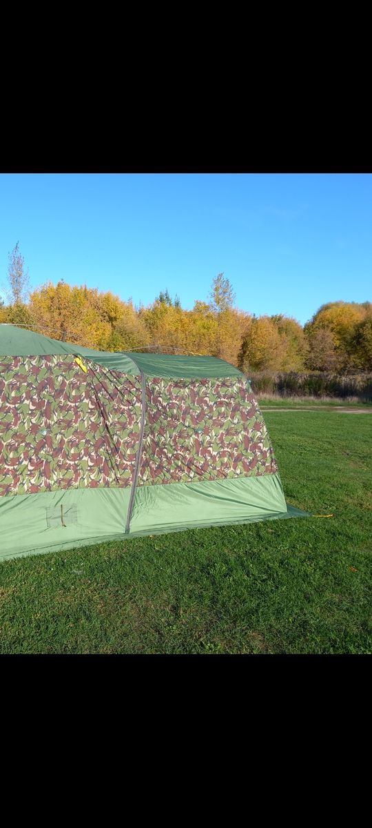

У вас интересное изделие. Я выбирал между ним и с большим тамбуром. Выбрал с большим тамбуром,когда собрал не понравилось,пока окна не вшили. Дверь у вас для этого тента расположена хорошо,чуть правее центра,слева можно вшить окно как в самой МБ-15 квадратное на липучке, летом москитка,для сквозного проветривания,в холода прозрачное или глухое. Если для ночёвки,есть тамбур для вещей в гермах,дров и прихожая для обуви. Такие мысли были по этому тенту. Ещё была мысль врезать в тамбуре разделку слева и топить печь согра (дюна),зато все пространство МБ-15 жилое без печи внутри. Как то так. Вот так было у меня,пока окна не вшили.
Без окон.
Без окон.
Вот тент без окон.
Вот тент без окон.
