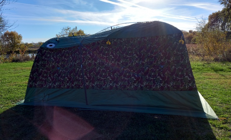

Вернусь к тенту. Вчера, наконец, опробовал тент на Мб-15. С ним баня работала гораздо лучше. Летом молнии застегиваются и растегиваются без проблем, Но зимой при морозе на них образуется лёд и молнию с замком сломать не проблема. При маловетренной погоде, хотелось бы пользоваться крючками. Я специально взяла тент с укороченный тамбуром, чему очень рада. Его легче ставить, собирать и сушить, внутри тента образуется конденсат, без печи. ., но этот метр, очень приятная опция. Жаль в него не влезает красная сумка(+20см). И дверь на тенте не удобно пришита.

Нинель писал(а):Вернусь к тенту. Вчера, наконец, опробовал тент на Мб-15. С ним баня работала гораздо лучше. Летом молнии застегиваются и растегиваются без проблем, Но зимой при морозе на них образуется лёд и молнию с замком сломать не проблема. При маловетренной погоде, хотелось бы пользоваться крючками. Я специально взяла тент с укороченный тамбуром, чему очень рада. Его легче ставить, собирать и сушить, внутри тента образуется конденсат, без печи. ., но этот метр, очень приятная опция. Жаль в него не влезает красная сумка(+20см). И дверь на тенте не удобно пришита.
Нинель, а что за изделие на втором плане? Подстраховка, чтоб молнии отогреть или если штатный тамбур 15-ки не зайдёт?)

У вас интересное изделие. Я выбирал между ним и с большим тамбуром. Выбрал с большим тамбуром,когда собрал не понравилось,пока окна не вшили. Дверь у вас для этого тента расположена хорошо,чуть правее центра,слева можно вшить окно как в самой МБ-15 квадратное на липучке, летом москитка,для сквозного проветривания,в холода прозрачное или глухое. Если для ночёвки,есть тамбур для вещей в гермах,дров и прихожая для обуви. Такие мысли были по этому тенту. Ещё была мысль врезать в тамбуре разделку слева и топить печь согра (дюна),зато все пространство МБ-15 жилое без печи внутри. Как то так. Вот так было у меня,пока окна не вшили.
Без окон.
Без окон.
Вот тент без окон.
Вот тент без окон.
