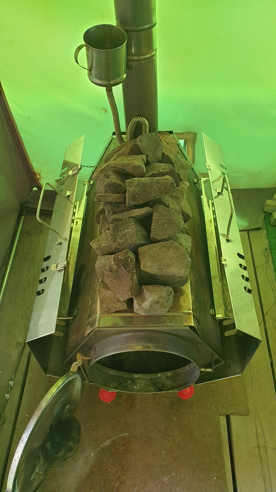

После просмотра видео про паровую пушку Магола,пересмотрел тему Димы Мурамаса http://www.mobibaforum.ru/mobiba-mb104- ... tml#p53966 и тему покопавшись в гараже. Вопрос к Сергею Потапову,как сей девайс на печке согра с камнями,не нашёл ни где отчёта http://www.mobibaforum.ru/primochki-pri ... tml#p75602 Есть мысли по использованию на печке Дюна когда придёт.

Ну что могу сказать. Проведя ряд тестов с применением этого девайса на ПБ-3, КЦ-4 и даже на Жиге я остановился на варианте с Мега-Согрой. Все прошлое лето пушка Могола трудились с Мега-Согрой.
Как попробовал, так что-то и зашла по жаре именно суховоздушка с возможностью вот такой залповой подачи пара. В плоть до поздней осени парился именно таким комплектом. Вот так это выглядит на Мега-Согре.
С камнями
С камнями и моим баком для воды
Как наступила прохладная погода я вернулся к использованию парогенерирующих печей, а сие устройство отдал во временное пользование другу для использования в стационаре. У него стоит там классическая каменка. С эти устройством баня обрела новые краски. Всем нравится)

Отдал именно пушку Могола)
Считаю, что это оптимальный вариант именно для суховоздушек. Для парогенерирующих лучше обратить внимание на творение

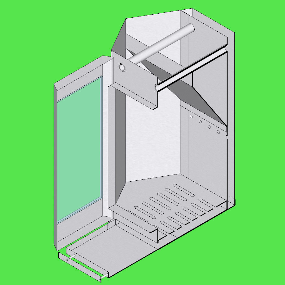

Не помню где тут обсуждалась печь со стеклом(каминного типа), просто оставлю это здесь. Моё видение подобного изделия в формате "Вертикальная Согра". Задний конвектор работает на подогрев воздуха для подового горения(через отверстия в задней стенке топки) и для обдува стекла(через трубы).
Я конечно ни разу не печник, а данное творчество просто жест в сторону производителя о том, что такую печь всё ещё ждут.

Прикольно! Хотел бы я видеть такую печь в мб-15 аква зимой в качестве чайной комнаты! Вот прям класс! Единственно, как поведёт себя стекло, а то будет постоянно в саже. Многие просто кайфуют, а про обслуживание печи забывают, сложил дымоход, кинул в печь,печь в багажник и до следующего раза.

Всё таки согра не про пар и баню. При основной отопительной функции меня всегда смущали занимаемые ею габариты, да это шикарная варочная поверхность, но какой ценой! При длительном проживании наличие газового прибора видится более сподручным чем каждый раз выводить печь на форсаж чтобы нагреть чайник.
Ну и конечно про освещение, живой огонь конечно ничем не заменить...

Станислав Николаевич писал(а):Не помню где тут обсуждалась печь со стеклом(каминного типа), просто оставлю это здесь. Моё видение подобного изделия в формате "Вертикальная Согра". Задний конвектор работает на подогрев воздуха для подового горения(через отверстия в задней стенке топки) и для обдува стекла(через трубы).
Могу Вам сразу только по внешнему виду проекта сказать, что эта компоновка работать не будет. Слишком маленький "фонарь". То есть расстояние от верхнего среза дверки до верхней стенки топки.
Будет сильно дымить во внутрь при любом открытии дверки.
