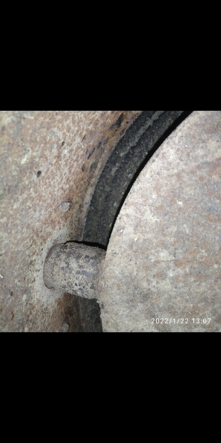

В догонку фото с телефона. Топка Паробомбы была забита полностью.
Топка уже забита. Это первая дополнительная партия дров из трёх, для меня это очень много. Если бы я ранее топил так кц-4, то через пару месяцев пришлось бы хату разбирать на дрова. :D
Так топить для меня тоже дикость, но сказали же закладывай полностью топку дровами. :shock:
Дно парогенератора КЦ-4 девственно чистое, даже руки не испачкал. Все выжжено. Дно ровное. Это для ранее сказанных советов.
