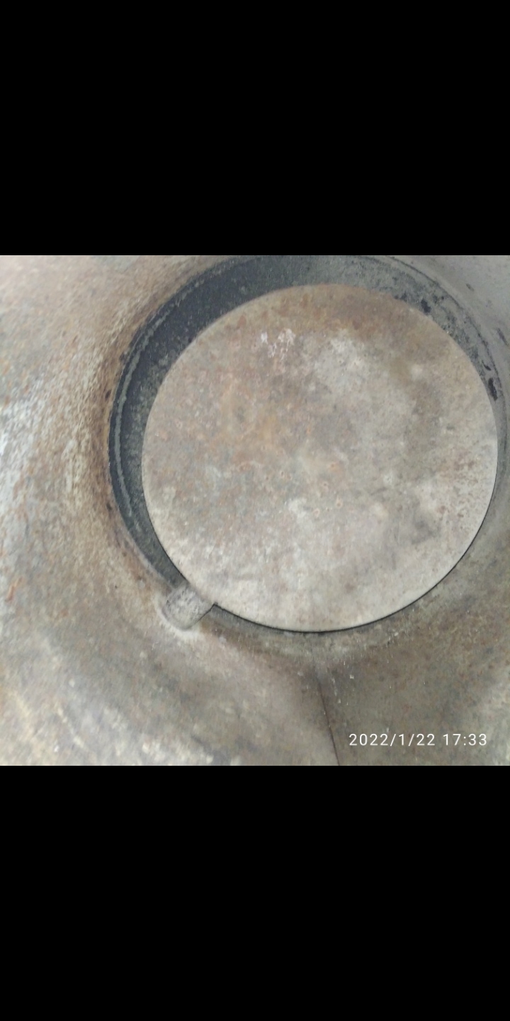

АлексейАлександрович писал(а):Если сажа в один день почему-то образовалась, то ухудшение работы парогенератора произойдет быстро в короткий срок.
Бак не бурлит, значит мало получает тепла. Значит снизу сажа экранирует тепло. По этой же причине влажный кастрюльный пар идет в теплообменник, но не получает должной термообработки. Понятно объяснил?
Что делать тоже понятно? Механическая очистка, потом выжигание.
Это справедливо для кц-4. И я уже подумал что на сколько подлезу надо механически почистить, а потом отвезти на пункт самомоек машин. Промыть керхером, а потом приехать и прожечь остатки. Но почему же на новой Паробомбе сырой влажный пар? Вот это больше волнует.

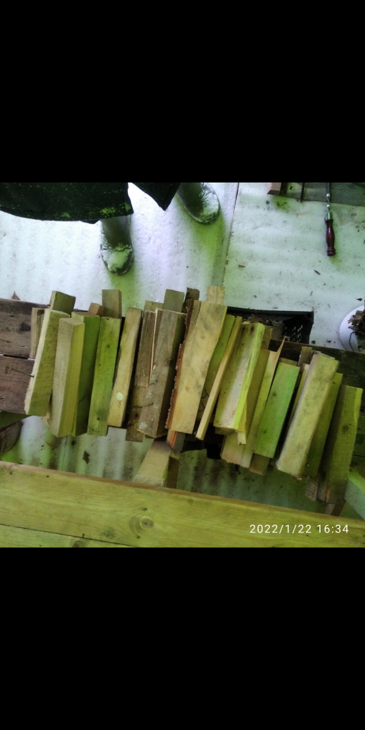

Алексей, я пользуюсь Паробомбой-3 уже третий год и должен сказать тебе что она не гудит. Вот КЦ-1 и КЦ-3 те да,гудели. И еще при таком объеме дров, что на твоем фото, кроме тепла ничего не будет. Топка у печи высокая и чтобы пар хорошо перегревался нужно чтобы пламя интенсивно омывало ППГ.
Я закладываю примерно по стольку, и пар есть.

В догонку фото с телефона. Топка Паробомбы была забита полностью.
Топка уже забита. Это первая дополнительная партия дров из трёх, для меня это очень много. Если бы я ранее топил так кц-4, то через пару месяцев пришлось бы хату разбирать на дрова. :D
Так топить для меня тоже дикость, но сказали же закладывай полностью топку дровами. :shock:
Дно парогенератора КЦ-4 девственно чистое, даже руки не испачкал. Все выжжено. Дно ровное. Это для ранее сказанных советов.
