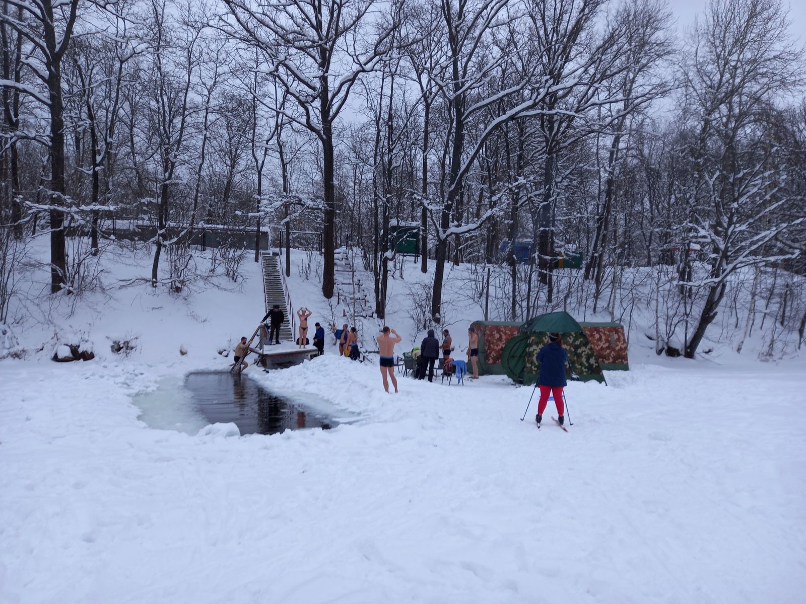

На Рождество,Артём(Мотор) ставил на озере МБ-552 с двумя печами,одна Парабомба-3 и КЦ-4,я заезжал на часик попариться и пообщаться. Когда закипает вода и начинается парогенерация в КЦ-4 есть лёгкий шум,еле слышный свист,с плеванием кипящей воды из отверстия пароперегревателя,когда закипа Парабомба,слышно только кипение воды. У меня сменилась уже третья КЦ-4 и у всех шум и лёгкий свист при парогенерации. С Паробомбой я парился только когда Артём бани делал. Парабомба мощнее но без звука почти,мне так кажется.
Артём(Мотор) организатор сей бани
