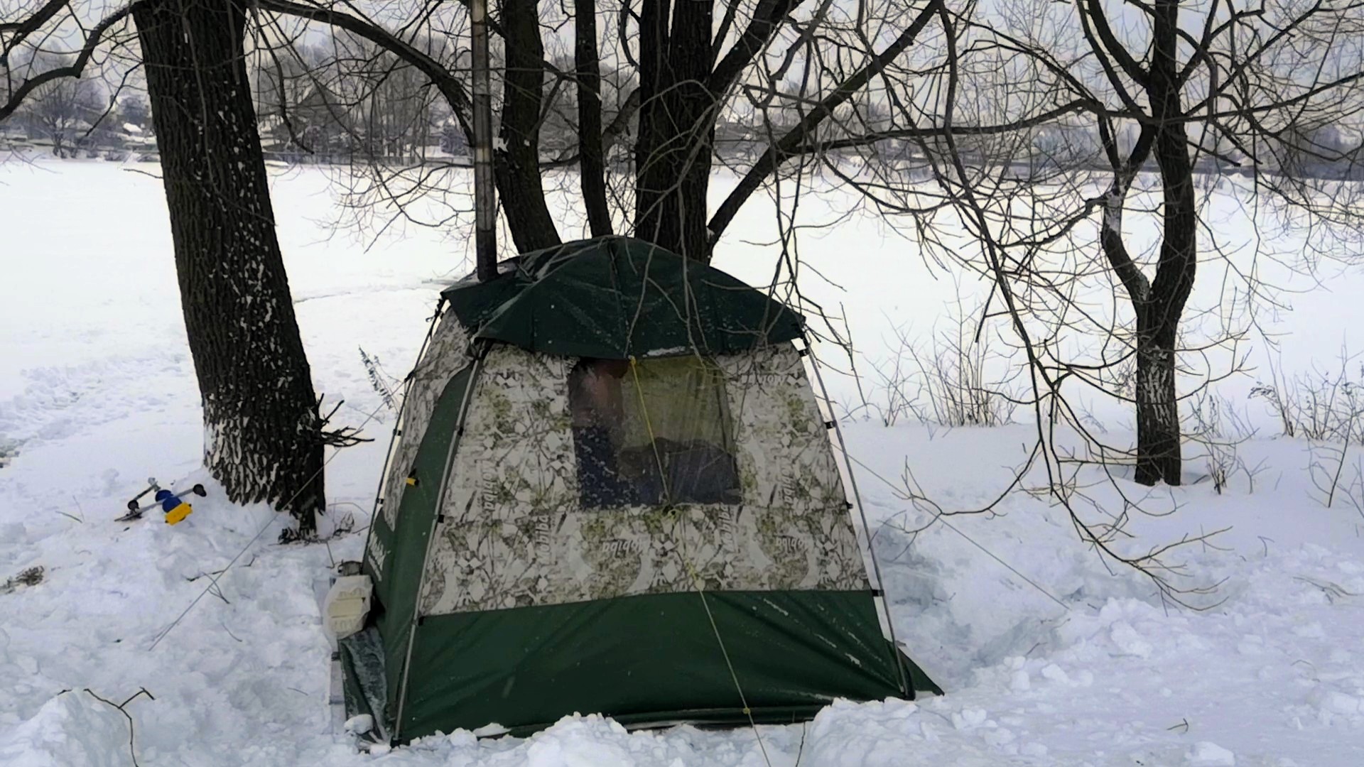

Привет привет всем! Спешу поделиться. Вчера наконец то, добрался до ближайшего водоёма, быстро расчистил снег для палатки, то есть для СВОЕЙ СОБСТВЕННОЙ БАНИ 8-), отдал лопату товарищу, чтобы он занялся прорубью и подходом к ней, быстренько всё собрал, затопил... и всё! Началось неописуемое.
Перед тем, как закипит бак и начнётся парогенерация, по традиции или по своим каким-то убеждениям, иду окунаться в прорубь "на сухую"
Кажется у меня появляется иммунитет на холодную воду, так как при погружении, даже как будто и не чувствуешь что ты в ледяной воде, просто в воде. Когда окунаюсь с головой, череп чувствует, а тело как будто и нет. Первые начинают замерзать пальцы, все 21шт. в связи с этим, принимается решение выбраться из воды, а так бы, в принципе, можно и ещё посидеть.
Теперь после парения и хорошего прогрева, сижу в проруби подольше чем раньше. То есть раньше я просто окунался, а теперь сижу пока комфортно (раньше так и делал, когда у меня Мобибы не было) и приход банной эйфории наамного ощутимее и кажется длиться чуть дольше.
Сидим вдвоём с товарищем после проруби, молчим и в одну точку смотрим :lol: ей богу - перезагрузка происходит...
Спустя минут 30 по ощущениям, а если верить часам, то через 3 часа, с момента первого захода в баню, начинает урчать в животе.
С мангалом и шашлыком, решили не заморачиваться, потому что это примерно час, а то и полтора часа светлого времени, которое лучше потратить на парение и прорубь. Теперь мы готовим на газу))) то есть еда готовится дома, а потом остаётся только погреть...
... а потом и сесть...
Очень быстро греется и ещё быстрее исчезает.
В этот раз кушали варёную картошечку с жареными куриными бёдрами и всё это приправлено чесноком, посыпано укропчиком и полито маслицем. Это товарищ постарался, спасибо ему.
Немного отдохнув, снова в бой. Подкинул в топку дровишек, то есть брикетов и открывается второе дыхание. Как будто первых утренних 3х часов парения и не было вовсе! Кайфуем ещё около 3х часов. Единственное что не понравилось - ветер. Дул, дул, но нас так и не сдул))))
