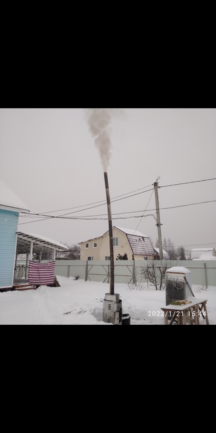

Поэтому я и спросил и так очевидный ответ. Что бы понять это я дурак или все таки лыжи не едут. Технические данные я и так знаю. У меня в новой печи отсутствует гул при парогенерации и пар идёт влажный. Перед новым годом аналогичная ситуация стала с кц-4. До этого она работала идеально. Поэтому и взял Паробомбу. Сегодня на улице по очереди гонял обе печи. Парогенерация из сопла ппг идёт. При закрывании сопла длинной дощечкой пар сифонит в обечайку ( надеюсь правильно назвал ободок вокруг крышки бака. Крышку бака при этом не отстреливает. Значит есть куда сбрасывать давление. Кц-4 весной я отмою продую, подожму эту обечайку. Короче попробую сделать что бы опять шёл перегретый пар. Без подмешивания сырого. Вечером парились с папой пара было много, но он был влажный. Не перегретый, как раньше в кц-4. Перед папой, было стыдно, я же ему пообещал перегретый пар, как мы привыкли с кц-4 получать, а получилось совсем не то. Сказать что я опечален, это ничего не сказать. Вчера парился с женой. Сразу стали мокрыми как в хамаме.

Ну объясни мне тогда такую вешь- Кц-4 при закипании воды, даже на трёх брусках 50*50 начинало гудеть и выдавать сухой пар. Я любил экспериментировать с минимумом дров и всегда был сухой пар. Хамам получался когда поддувало было открыто на пол сантиметра максимум. При минимуме дров. Я никогда не забивал полность топку печи. И малиновая она у меня практически никогда не была. Это уже 4 протопка за 2 дня. На улице сегодня вообще 3 охапки дров сжёг, наверно недельный запас.
Топил на все деньги, печь была малиновая. Труба была из 8 сегментов. Юра, какая закладка, тяга, дрова. Сейчас также как и раньше или даже с избытком. Обе печи не выдают сухой пар. Предлагаешь искать места выхода сырого пара на новой печи?

Юра, на выходе она будет идеальная, но это не значит что не может где то "сифонит" сырой пар. А в помещении, все это, создаёт уже влажный пар. По крайней мере в кц-4 у меня было видно что сырой пар выходил через обечайку, при закрывании палочкой отверстия выхода ппг. Но при этом заливная крышка не отщёлкнулась. Ранее в кц-4 бывало что крышка отцелкивалась, если защёлка была ослаблена. С Паробомбой я такое на улице не догадался сделать. Закрыл выход ппг ложечкой только уже когда парились в бане. Крышка не отщёлкнулась. Ну она новая и более щесткая на Паробомбе. Зато выход пара слышали, но в бане был свет только от фонарика в бутылке.
Юрий68 писал(а):У меня нет КЦ-4, но я прекрасно знаю пар ПБ-2, а через пару-тройку дней придет ПБ-3. Быть может после личных испытаний третьей серии я смогу что-то сказать более предметно.
Залита вода была по инструкции, не выше 4 см до края горловины
Дров тоже не жалел.
Фото трубы с 8 секциями я выкладывал выше.
Ну а тут видео что вода кипит, дрова горят, гула парогенерации нет. Только слышен шум кипящей воды. С телефона только ссылка вставляется
