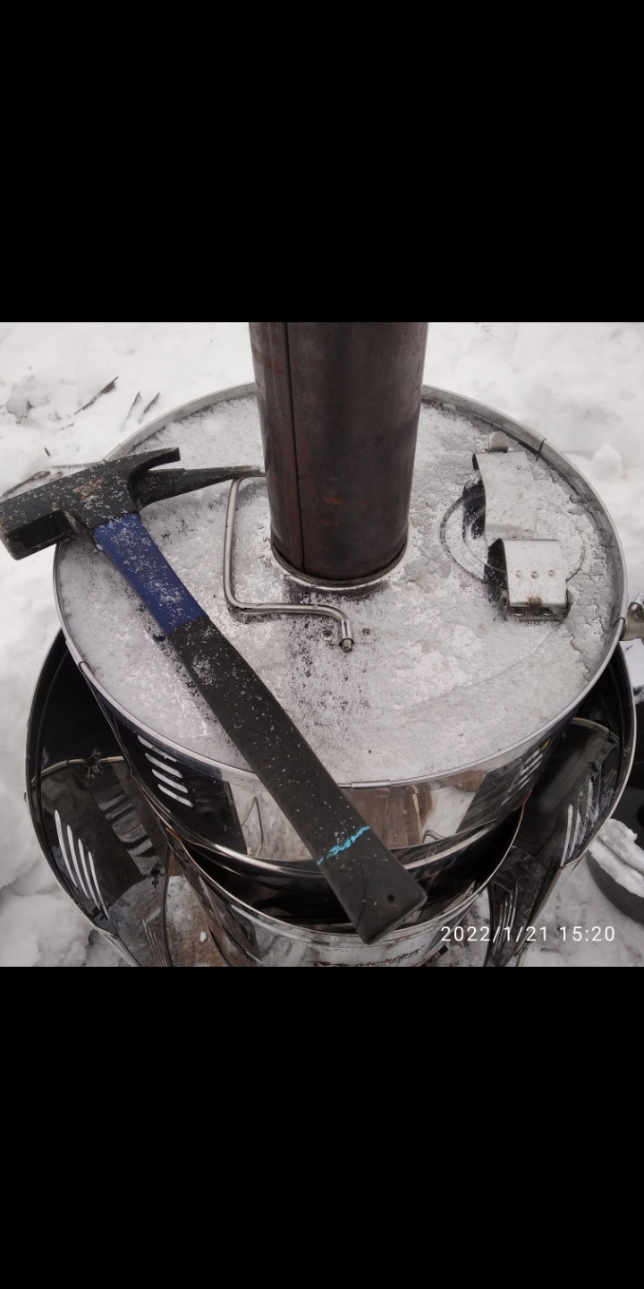

Поэтому я и спросил и так очевидный ответ. Что бы понять это я дурак или все таки лыжи не едут. Технические данные я и так знаю. У меня в новой печи отсутствует гул при парогенерации и пар идёт влажный. Перед новым годом аналогичная ситуация стала с кц-4. До этого она работала идеально. Поэтому и взял Паробомбу. Сегодня на улице по очереди гонял обе печи. Парогенерация из сопла ппг идёт. При закрывании сопла длинной дощечкой пар сифонит в обечайку ( надеюсь правильно назвал ободок вокруг крышки бака. Крышку бака при этом не отстреливает. Значит есть куда сбрасывать давление. Кц-4 весной я отмою продую, подожму эту обечайку. Короче попробую сделать что бы опять шёл перегретый пар. Без подмешивания сырого. Вечером парились с папой пара было много, но он был влажный. Не перегретый, как раньше в кц-4. Перед папой, было стыдно, я же ему пообещал перегретый пар, как мы привыкли с кц-4 получать, а получилось совсем не то. Сказать что я опечален, это ничего не сказать. Вчера парился с женой. Сразу стали мокрыми как в хамаме.

Ну объясни мне тогда такую вешь- Кц-4 при закипании воды, даже на трёх брусках 50*50 начинало гудеть и выдавать сухой пар. Я любил экспериментировать с минимумом дров и всегда был сухой пар. Хамам получался когда поддувало было открыто на пол сантиметра максимум. При минимуме дров. Я никогда не забивал полность топку печи. И малиновая она у меня практически никогда не была. Это уже 4 протопка за 2 дня. На улице сегодня вообще 3 охапки дров сжёг, наверно недельный запас.
Топил на все деньги, печь была малиновая. Труба была из 8 сегментов. Юра, какая закладка, тяга, дрова. Сейчас также как и раньше или даже с избытком. Обе печи не выдают сухой пар. Предлагаешь искать места выхода сырого пара на новой печи?

Юра, ты когда нибудь присутствовал при закипании воды в КЦ-4? По крайней мере в моей было раньше так- не зависимо от того сколько дров и в каком положении поддувало, при закипании воды печь начинала петь/гудеть и далее ощущался подход сухого пара. Думал что в Паробомбе должно быть так же. Температура на выходе из ппг может быть и +100500 градусов, тут не подкопаешься. И тяга действительно есть и дощечка обуглилась. А общий пар влажный. Мои субъективные ощущения и к которым я привык- сухой пар, от которого даже не сразу потеешь, обжигает носовую полось, поэтому начинаешь дышать ртом. А эти два дня я спокойно дышу носом. И нет классического ( для меня) гула парогенерации. Только шум кипящей воды. Тогда уж и такой вопрос- почему кц-4 перестала гудеть и стала выдавать сыроватый пар? Это я к тому что я помню/знаю как чувствуется сухой перегретый пар из ППГ.

Тут тогда уж надо мерить влажность пара в помещении, при парогенерации печи которая гудит и выдает сухой пар и мои печи. ИМХО температура пара на выходе ничего не даст, там она может быть эталонная. Самое интересное что и поток из ппг на Паробомбе был интенсивный. Я правда не знаю какой он должен быть в идеале.

Юра, на выходе она будет идеальная, но это не значит что не может где то "сифонит" сырой пар. А в помещении, все это, создаёт уже влажный пар. По крайней мере в кц-4 у меня было видно что сырой пар выходил через обечайку, при закрывании палочкой отверстия выхода ппг. Но при этом заливная крышка не отщёлкнулась. Ранее в кц-4 бывало что крышка отцелкивалась, если защёлка была ослаблена. С Паробомбой я такое на улице не догадался сделать. Закрыл выход ппг ложечкой только уже когда парились в бане. Крышка не отщёлкнулась. Ну она новая и более щесткая на Паробомбе. Зато выход пара слышали, но в бане был свет только от фонарика в бутылке.

Залита вода была по инструкции, не выше 4 см до края горловины
Дров тоже не жалел.
Фото трубы с 8 секциями я выкладывал выше.
Ну а тут видео что вода кипит, дрова горят, гула парогенерации нет. Только слышен шум кипящей воды. С телефона только ссылка вставляется
