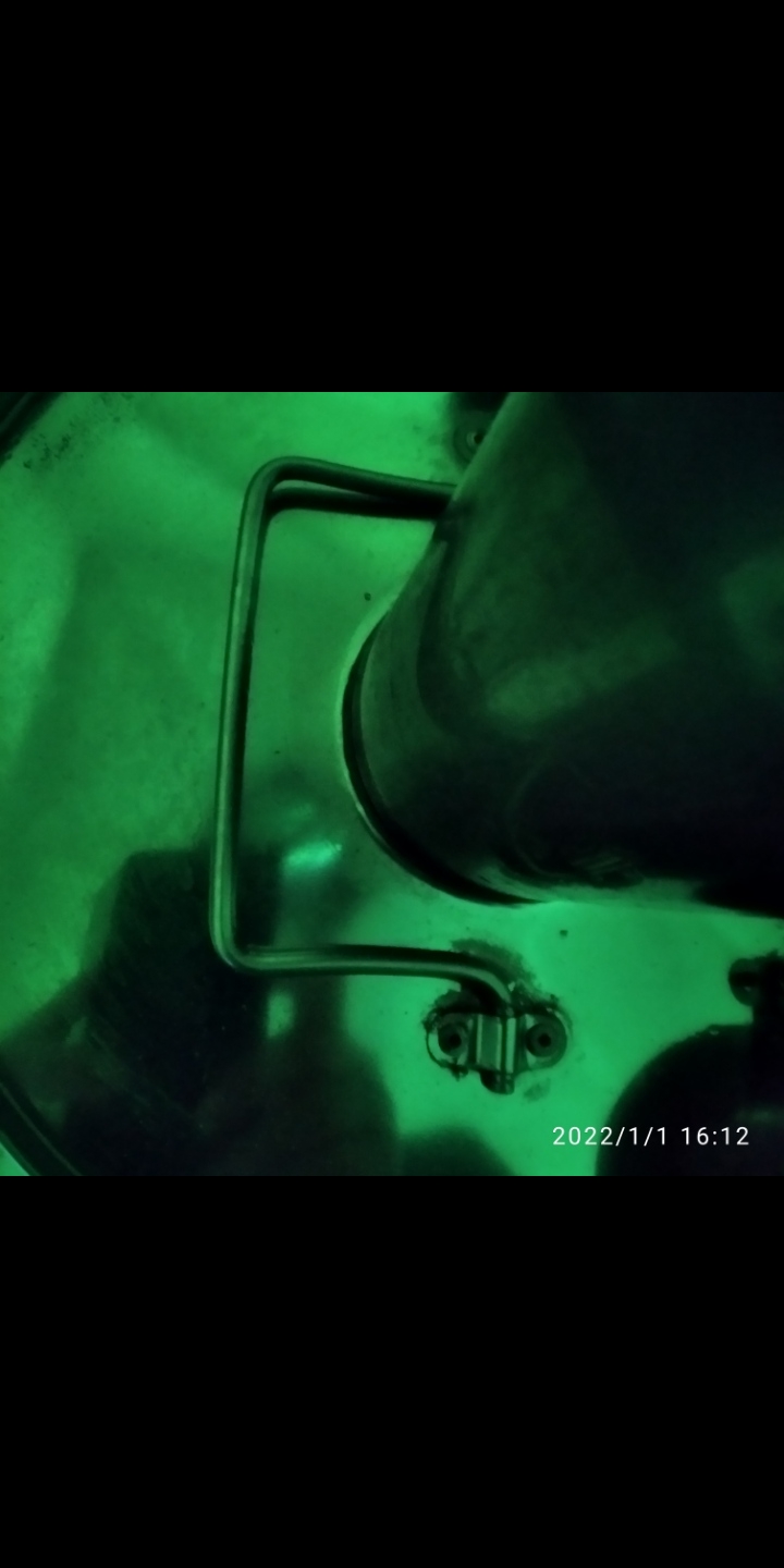

Докладываюсь. Бак был прокипячен с 250 гр лимонной кислоты и промыт. БлЯстит как котовые оо. :lol: Даже крышке досталось. Можно как в зеркало смотреться.
Так же был снят кожух и продут со стороны выхода перегретого воздуха. Очень плотно была подогнана крышка заливной горловины. Согнутая проволочка проходит между верхом бака и входной трубкой пара. Значит что происходит- закипает вода, начинается слышаться очень далёкий звук парогенерации ( для меня это звук из детства. Или работающий вдалеке на ферме электродвигатель, или сушилка "Петкус" на элеваторе, или едущая грузовая машина вдалеке на шоссе). Потом давление пара становиться больше и звук пропадает. Подносил спичку к выходу пара, загорается. Пар идёт сыроватый, но не как из чайника. Сухого перегретого пара нет и в помине. Конечно это нервирует, даже в баню идёшь уже без удовольствия.. Если бы я не пробовал что то лучше морковки ( пар из ППГ), то пар для женщин и детей шикарный. Мои ощущения что при начале закипания воды пар идёт, как и надо, из ППГ. А потом с повышением давления, пар начинает где-то выходить в районе верха/боков. Крышку не срывает ни разу. Папина версия что ещё надо проверить зазор между крышой бака и приемной трубки ППГ. По мне самое главное что где то выходит сырой пар. Но надо проверять всё. Решил всю дефектовку проводить при плюсовой температуре на улице. Для осмотра внутренних полостей уже приобретён эндоскоп, подключаемый к телефону.

doxtor02 писал(а): Так же был снят кожух и продут со стороны выхода перегретого воздуха. Очень плотно была подогнана крышка заливной горловины. Согнутая проволочка проходит между верхом бака и входной трубкой пара. Значит что происходит- закипает вода, начинается слышаться очень далёкий звук парогенерации ( для меня это звук из детства. Или работающий вдалеке на ферме электродвигатель, или сушилка "Петкус" на элеваторе, или едущая грузовая машина вдалеке на шоссе). Потом давление пара становиться больше и звук пропадает. Подносил спичку к выходу пара, загорается. Пар идёт сыроватый, но не как из чайника. Сухого перегретого пара нет и в помине. Конечно это нервирует, даже в баню идёшь уже без удовольствия.. Если бы я не пробовал что то лучше морковки ( пар из ППГ), то пар для женщин и детей шикарный. Мои ощущения что при начале закипания воды пар идёт, как и надо, из ППГ. А потом с повышением давления, пар начинает где-то выходить в районе верха/боков. Крышку не срывает ни разу. Папина версия что ещё надо проверить зазор между крышой бака и приемной трубки ППГ. По мне самое главное что где то выходит сырой пар. Но надо проверять всё. Решил всю дефектовку проводить при плюсовой температуре на улице. Для осмотра внутренних полостей уже приобретён эндоскоп, подключаемый к телефону.
А у тебя днище ппг абсолютно плоское? Без выпуклостей? Если смущает расстояние между трубкой забора пара и крышкой - помести между трубкой и крышкой сверло 4мм и еще раз попробуй работу печи. Только воды более 3/4 бака не наливай.
doxtor02 писал(а): Для осмотра внутренних полостей уже приобретён эндоскоп, подключаемый к телефону.
Для внутреннего осмотра ппг он тебе не особо поможет и-за конструктивных особенностей ппг. Только если в баке немного "пошариться" им.))) Без четкого понимания локации проблемного места - он не помощник.
У меня для работы для поиска неплотностей уже много лет используются дымогенераторы. При наличии такой штуки найти проблему - дело 15 секунд.
