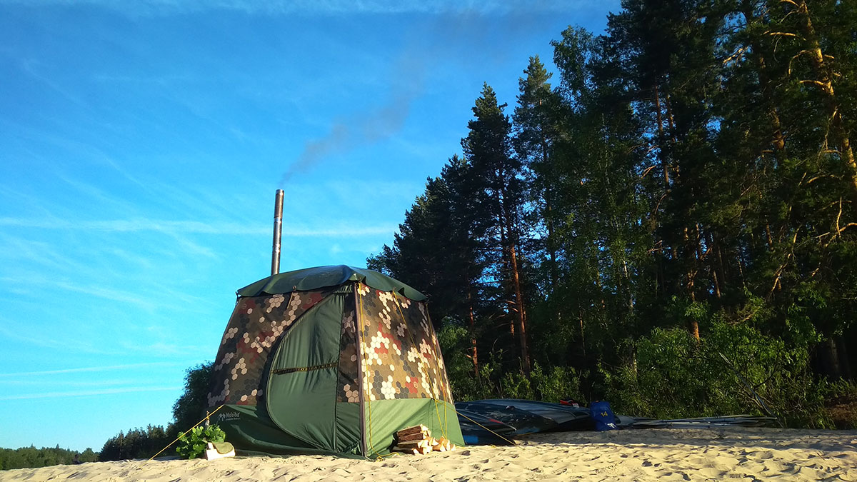

За лето еще два раза ходил на сплавы с комплектом КЦ-4 и МБ-10. И для себя решил, что при количестве желающих больше 5 это, наверное, лучшее сочетание. Потому что в больших компаниях о неспешном 3х-4хчасовом парении речь не идет. А Бомба в Пятнашке начинает задумываться, когда много холодных тел сразу заходит, да еще дверями постоянно хлопают.

Красотища! Тоже как-нибудь соберусь на сплав по реке Лух!
По теме: то есть комплект КЦ-4 и МБ-10 нагоняет больше и быстрее пар, чем ПБ-3 и МБ-15, правильно?
Да, все правильно. Объем палаток, думаю, играет решающую роль.
Пятнашка 12 кубов (условно), Десятка 8 кубов (в реальности ближе к 7 наверное), а печи по мощности отличаются не настолько сильно. Но повторюсь, с КЦ-4 моя личная статистика пока небольшая.
