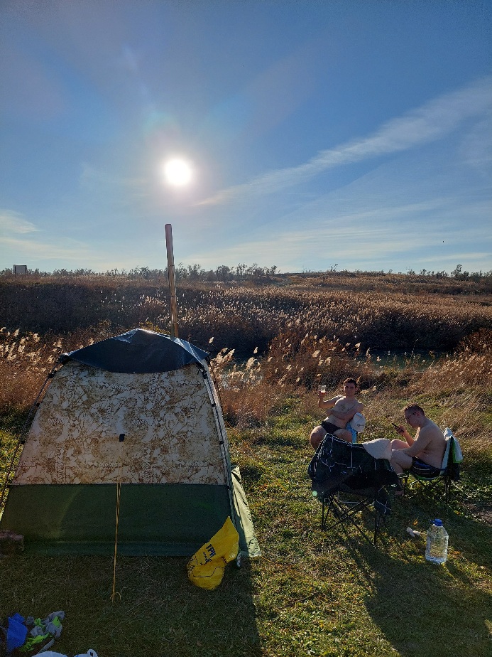

Добавлю немного своих впечатлений - каждые выходные с начала октября я обязательно ставлю свою Мобибку у водоема, либо у тещи во дворе-это уже как традиция и ритуал, даже 31 декабря не обошлось без этого) на январских праздниках делали выезд на озеро с 3мя мобибами-все абсолютно разные по характеру и исполнению-моя кайфандра, мб 10 Аква с КЦ 3 и старинная (но небесполезная) инипи с кц1 (микробак на несколько литров и огроменная топка в которую потом тетрисом надо укладывать трубы-как же далеко вперёд ушла мобибомысль от этой модели))!) Другу с МБ-10 АКВА + КЦ3 очень понравилась моя кайфандра, кондиции и габариты-часто путешествует на авто с женой и габариты как и мощность МБ для него избыточны. Т.к. восновном погода была плюсовая (на январские на выезде достигала +15 при наличии солнца) то никаких утеплений пола я для себя не брал, а вот на прошлых выходных наконец то пришла зима, навалило снега, но и в этот раз пол я утеплять не стал, было в районе минус 3-4 с ветром 5 м/с но кайфандра с жигой справились! Понимаю что для комфортного парения в хороший мороз нужен полок 70 см, сейчас у меня в качестве такового складная лавка из Леруа примерно 40 см, до 0 градусов хватало без проблем без утепления пола даже (в этих целях буду использовать изолон). Извините за простыню-парюсь много, пишу редко, но много)) народ возжелал кайфандру, хоть дилером становись))) добавлю немного фото
За поляной Таулу в Архызе - р. Псыш
Конец ноября - в плавках часами "тусили" на воздухе, в парилке вообще ад, ныряли в канал
Импровизированный банный фестиваль 6 января на лесном озере
