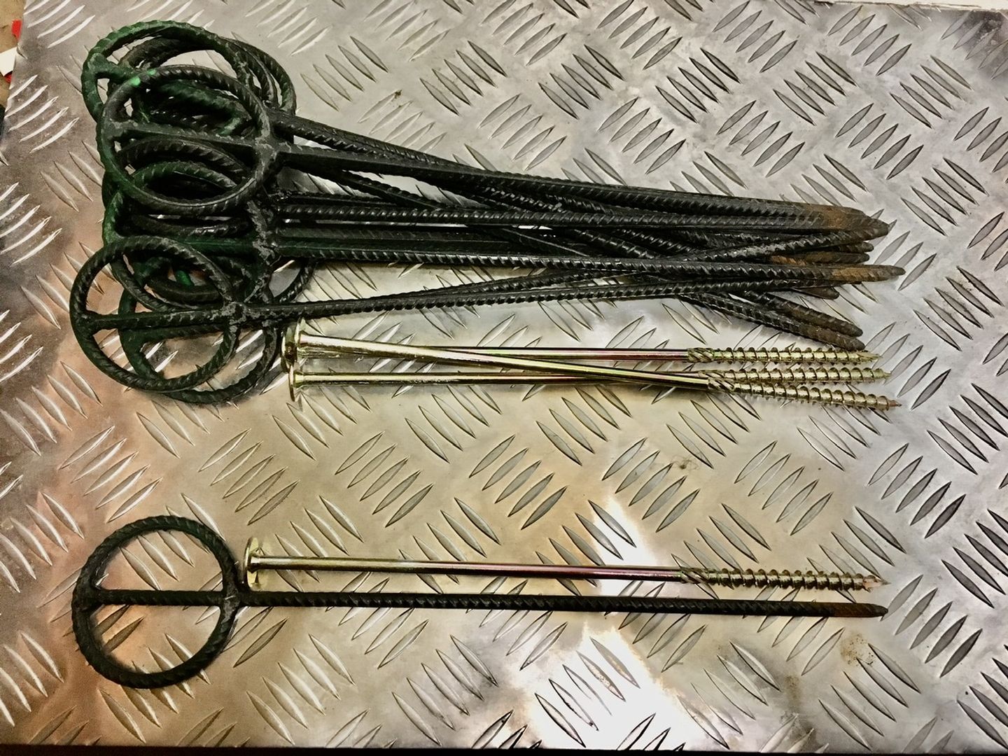

В леруа есть конструкционные саморезы,в разы дешевле и удобней,шляпка большая и круглая,как раз под люверс,длинна разная,150,200,300,400,какие хош!

Я для зимы сделал из 8 мм арматуры по конструктиву Бахи, но укороченные, 250 мм, и кольцо тоже 8 мм. точеное.
В мерзлом грунте держит хорошо, только кольцо проваривать нужно качественно, при сдергивании выкручиванием, промерзшую в земле арматуру, усилие на крутящем моменте такое, что сопливую сварку ломает на раз. Когда делал, схалтурил на парочке, потом переваривать пришлось.
Саморезы и Бахины колья,весч!!!

Batman писал(а): сопливую сварку ломает на раз. Когда делал, схалтурил на парочке, потом переваривать пришлось.
Ну, я допустим не профи в сварке. Я только учусь(с). :D Ну да, сварка может и сопливая местами, хотя стараюсь тщательно проваривать. Так и варить мелкие вещи, тоже надо опыт иметь. Ещё с весны лежат три колышка с отломанными колечками. У меня не меньше 40 колышков. Ну может зимой побольше будет свободного времени, заварю. Ну или весной, там же вообще нечем заняться. :lol: Зато с такими колышками я сплю спокойно, не переживаю что жилая палатка или баня улетят :D
