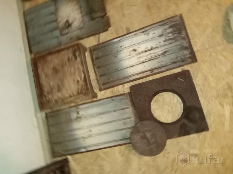

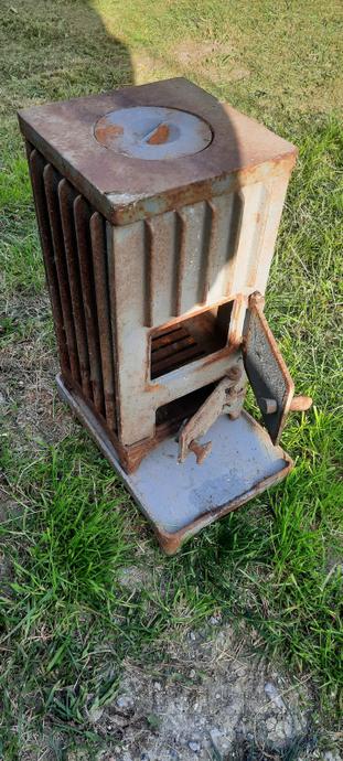

Случайно увидел разборную чугунную печку
https://www.kufar.by/item/145217781
Всего 60 у.е.
Разложил на полу багажника и места не занимает.
25х25см и в высоту 50 см. Для комнаты отдыха между заходами может и ничего была бы.
Может кто сам пробовал или у друзей видел....? Ваше мнение?
Сергей Н. писал(а):Случайно увидел разборную чугунную печку
Ваше мнение?
Теплоодача хорошая
Чугун тяжёлый
После использования, в разборном виде, от неё будет много грязи/копоти, наверное
Но интересно :)
Ваше мнение?
Теплоодача хорошая
Чугун тяжёлый
Но интересно :)
Можно в тряпку заворачивать, чтобы не пачкало.
Чугун и мобильность? Кмк, не очень вяжется. Конкретно по этой - не увидел ручек для переноски, значит ждать допустимого остывания, чтобы не обжечься. Как долго? Или ускорять снегом, водой? Как я понимаю, тебя привлекает именно вертикальный форм-фактор и разборность? Да вполне вариант, если ты готов мириться с остальными минусами. Главное чтобы она не саморазобралась при случайном столкновении с потерянным в пространстве телом.
Для переноса можно что-то придумать. Или палатку поднять и перенести в сторону, а печь останется на месте остывать. Мобильность, это не только лёгкость, но и складываемость, компактность... Я не топлю за эту печь, кмк, идея интересная, вынес на обсуждение.
Сообщения: 2485
Благодарил (а): 2916 раз
Поблагодарили: 4271 раз
"Разборность" такой чугунной печи - обычное дело. Много чугунных печей выполняется именно по такой схеме. Сборка должна производиться на герметик. Сделано разборным для упрощения изготовления формы отливки, логистики. А так же уменьшает вероятность термического раскола печи. Делается так и в дешевом сегменте чугунных печей (как на фото), так и дорогих типа Гефеста.

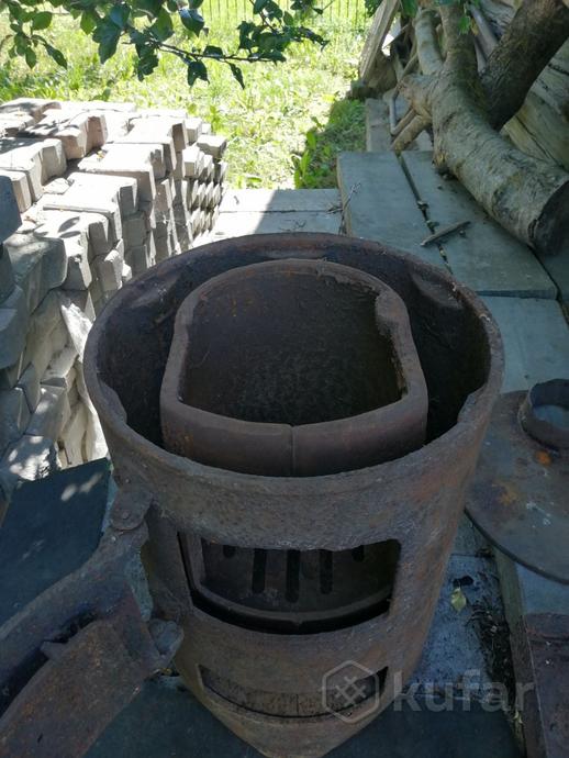

Вот ещё интересная буржуйка, таких раньше не видел.
https://www.kufar.by/item/116628077
Что это ,топка-вкладыш или чугунный экран?
Обычно они однослойные.
Сообщения: 1219
Благодарил (а): 3410 раз
Поблагодарили: 2766 раз
Если не ошибаюсь, то это вариант печи для водогрейного титана. Вместо крышки ставится бак. Крышка, как опциональный вариант использования данной печи в качестве буржуйки.
