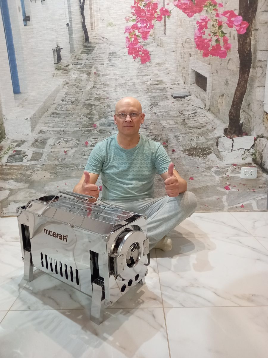

Спасибо Алексею Александровичу и Всему коллективу Мобиба за их труд,изобретательнось и новые идеи. Новогодний приз получен,я доволен и рад,нет слов.
Пи.Си. Отчёт и сравнение трёх печей Дюна от Мобиба будет позже.
Re: Печь Дюна-2, для водного туризма,и не только.
Шалаев Михаил писал(а):Спасибо Алексею Александровичу и Всему коллективу Мобиба за их труд,изобретательнось и новые идеи. Новогодний приз получен,я доволен и рад,нет слов.
Ну вот,и призы подтягиваются)
Поздравляю Миша,пусть обогревает с любовью ;)
