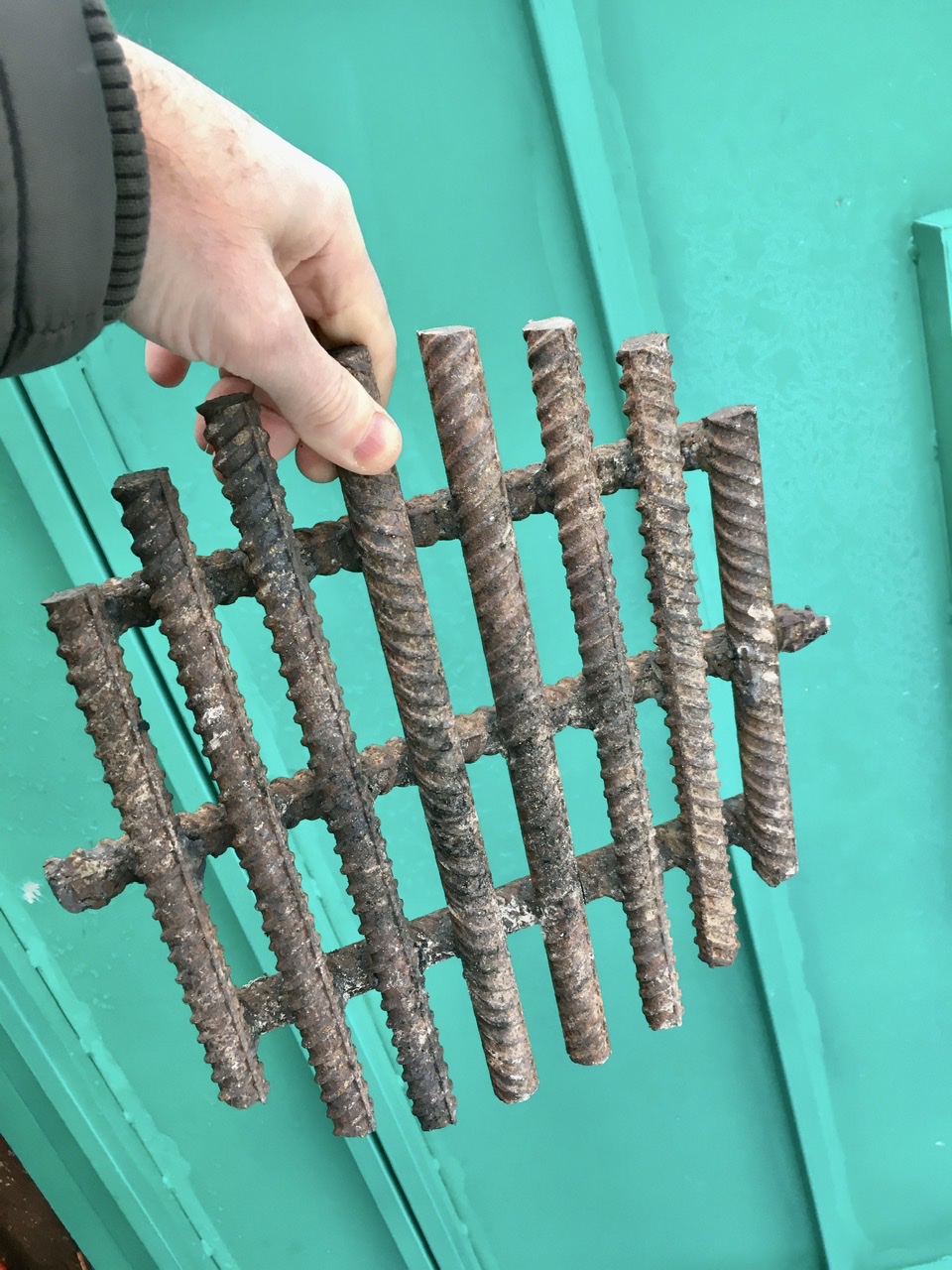

Юрий68 писал(а):У меня тоже прогорел. Сделал два полублина из арматуры, дешево, сердито, функционально. Буду на даче - зафотографирую.
Собственно, во они:
Зачет!
Еще между прутьев на каждую половинку по паре втулок толстостенных вварить, можно будет соединять болтами, получится отдельное изделие для жарки-варки.
Да и как поджопник, для особо жаростойких ;) :lol:
Половинчатый вариант помимо прочего имеет возможность его оттуда доставать и убирать. Мой колосник от жиги можно снять поставить только через верх когда снят бак. С КЦ-4 или ПБ3 уже так не получится.
tj™ писал(а):Половинчатый вариант помимо прочего имеет возможность его оттуда доставать и убирать. Мой колосник от жиги можно снять поставить только через верх когда снят бак. С КЦ-4 или ПБ3 уже так не получится.
Антон, именно так. Для того и сделано, как обслуживаемая часть, ну или куда еще вдруг приспособить. Универсальность - наше всё)))
Сварил для КЦ-4 колосник из арматуры 20мм, влезает через дверку бочком )
Сообщения: 3143
Благодарил (а): 3870 раз
Поблагодарили: 2555 раз
Серьёзный такой колосник .
Мифодий81 писал(а):Серьёзный такой колосник .
Мощнейший!!!
я бы даже сказал это оружие самообороны .....
очень мощно ......
