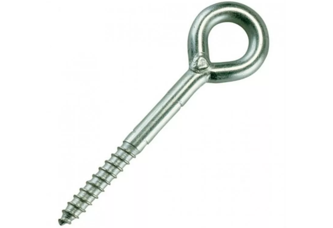

Re: Колышки для МБ, Палатки, Шатра и тд.
doxtor02 писал(а): По этому анкеру, всё понял. А на стёртом фото у тебя был с колечком. Как его шуриком? :roll:
Берешь анкерный крюк, выворачиваешь из обоймы, резьбой в патрон шурика, крюком в кольцо, крутишь. А предварительно заглубить в лед можно и молотком/обухом топора, ухо у анкеров с кольцом достаточно мощное. Ну или вставляй какой-нить рычаг в ухо и ручкам-ручками.
Леш, ты опять чего-то недопонял. Анкер-крюк это и есть приспособа для заворачивания шуриком анкера с кольцевой головой. Анкер-крюк в шурик, анкер-кольцо в лед. Крутим. Зачем чего-то разгибать? Тем более, что у крупных анкеров(начиная с 8мм точно, попадались и 6-ти мм) конец кольца приварен к вертикальной части. Пилить ведь придется тогда. А зачем?
