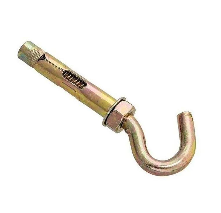

Леш, извини, я не учел, что ты у нас гуманитарий. Вот анкерный глухарь по дереву:
Что для него надо сгибать и зачем?
doxtor02 писал(а): Поделись своим способом закручивания анкерного глухаря в лёд, ведь не руками же ты его закручиваешь. ;)
Вариантов немного - гаечный ключ, трещетка с головкой, шурик. Выбирай на вкус.

Юрий68 писал(а):Леш, извини, я не учел, что ты у нас гуманитарий. Вот анкерный глухарь по дереву:

doxtor02 писал(а): По этому анкеру, всё понял. А на стёртом фото у тебя был с колечком. Как его шуриком? :roll:
Берешь анкерный крюк, выворачиваешь из обоймы, резьбой в патрон шурика, крюком в кольцо, крутишь. А предварительно заглубить в лед можно и молотком/обухом топора, ухо у анкеров с кольцом достаточно мощное. Ну или вставляй какой-нить рычаг в ухо и ручкам-ручками.

Леш, ты опять чего-то недопонял. Анкер-крюк это и есть приспособа для заворачивания шуриком анкера с кольцевой головой. Анкер-крюк в шурик, анкер-кольцо в лед. Крутим. Зачем чего-то разгибать? Тем более, что у крупных анкеров(начиная с 8мм точно, попадались и 6-ти мм) конец кольца приварен к вертикальной части. Пилить ведь придется тогда. А зачем?
