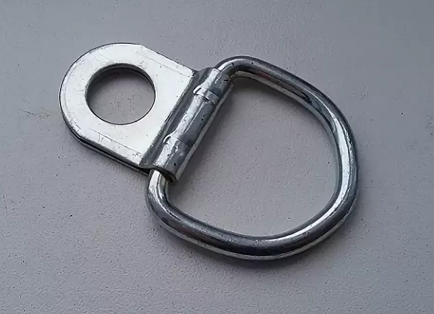

Вообще как вариант можно и такой набор иметь - анкерный глухарь под головку и кольцо для фиксации груза.
Плюс в том, что не надо заколачивать в лед(если выбран вариант шуриком), и удобное кольцо для оттяжки.
