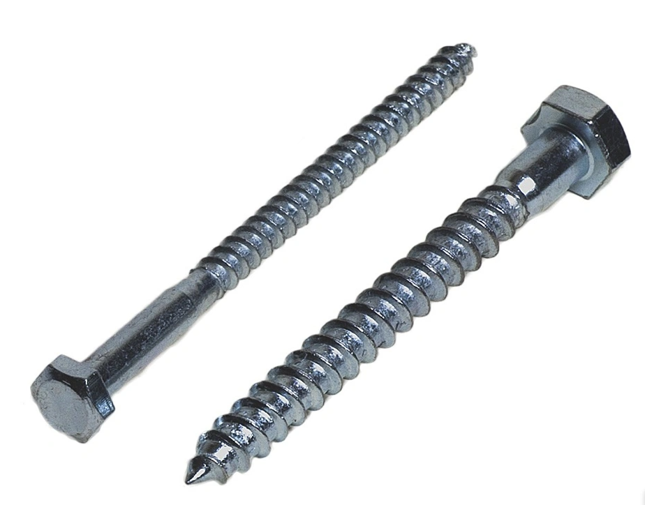

Что зачем? Я выложил приспособу, которую увидел в инете, в связи с тем что недавно было бурное обсуждение про то как крепить баню на льду. Думаю подобную можно согнуть и для анкерных глухарей. Поделись своим способом закручивания анкерного глухаря в лёд, ведь не руками же ты его закручиваешь. ;)
Re: Колышки для МБ, Палатки, Шатра и тд.
doxtor02 писал(а): Думаю подобную можно согнуть и для анкерных глухарей.
Леш, извини, я не учел, что ты у нас гуманитарий. Вот анкерный глухарь по дереву:
Что для него надо сгибать и зачем?
doxtor02 писал(а): Поделись своим способом закручивания анкерного глухаря в лёд, ведь не руками же ты его закручиваешь. ;)
Вариантов немного - гаечный ключ, трещетка с головкой, шурик. Выбирай на вкус.

Юрий68 писал(а):Леш, извини, я не учел, что ты у нас гуманитарий. Вот анкерный глухарь по дереву:
Юрец, ты же знаешь, в этих интернетах, ник то не хочет сам лезть искать. Все хотят что бы им ответили сраза у и сейчас. :D По этому анкеру, всё понял. А на стёртом фото у тебя был с колечком. Как его шуриком? :roll:
doxtor02 писал(а): По этому анкеру, всё понял. А на стёртом фото у тебя был с колечком. Как его шуриком? :roll:
Берешь анкерный крюк, выворачиваешь из обоймы, резьбой в патрон шурика, крюком в кольцо, крутишь. А предварительно заглубить в лед можно и молотком/обухом топора, ухо у анкеров с кольцом достаточно мощное. Ну или вставляй какой-нить рычаг в ухо и ручкам-ручками.
