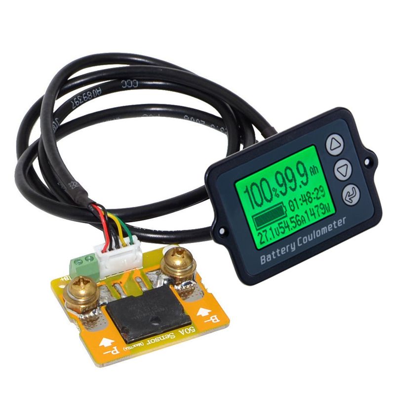

В такой ящичек просится прибор - кулонметр (показывает сколько энергии осталось в батареях в А/Ч, учитывает разряд/заряд аккумулятора) типа TK15 на 50А.
вот такой:
Кулонметр
Кулонметр
Тоже сделал переносной аккумулятор, но попроще - батарею взял Delta на 40А/Ч, сверху к ней прикрепил распределительную коробку, в нее врезал гнезда прикуривателя, разъемы GX20, установил кулонметр, сделал шнур для зарядки от прикуривателя автомобиля.
Спасибо за подсказку. Честно говоря даже не подозревал о существовании такой штуковины. Обязательно интегрирую.

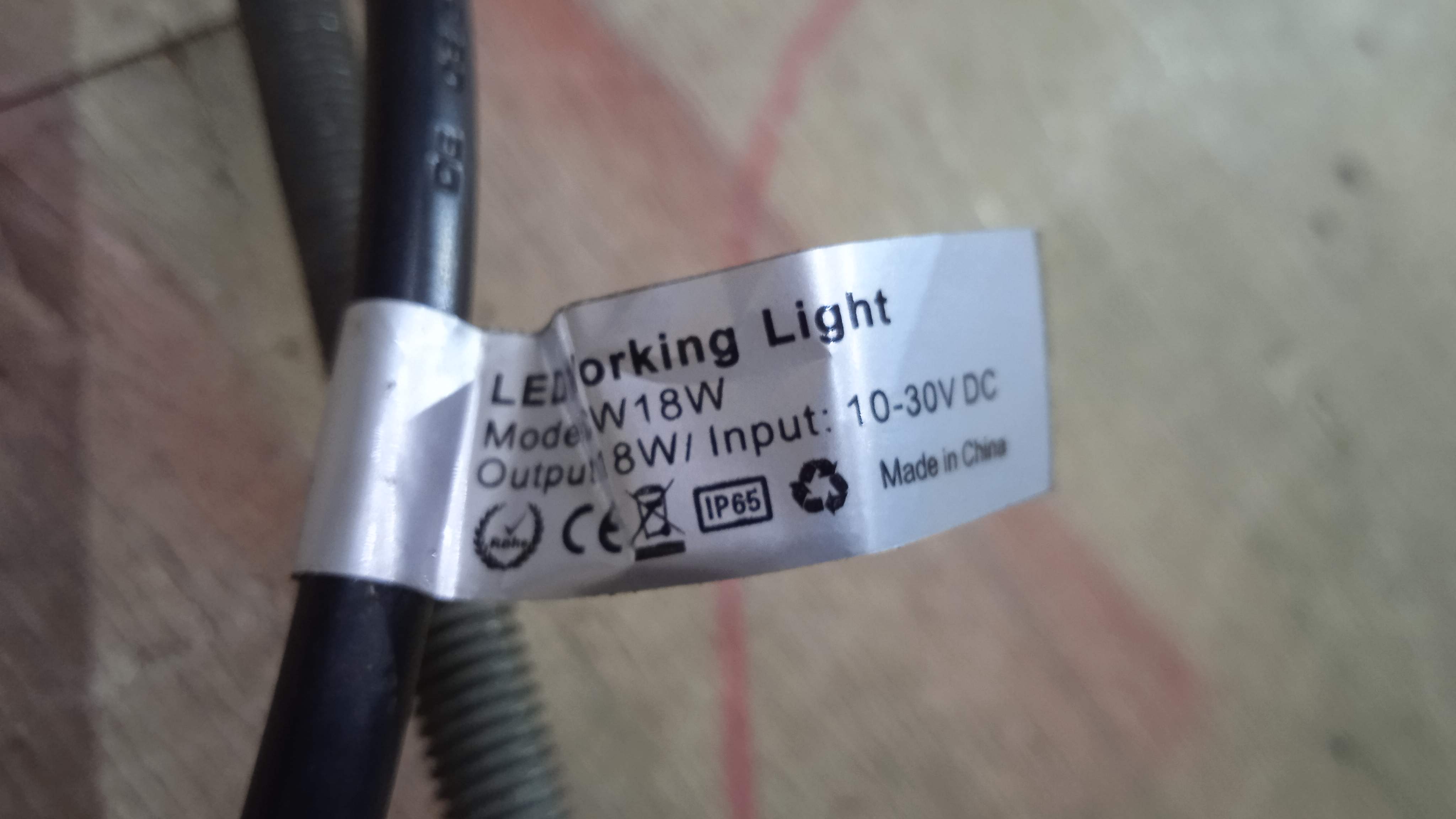

Во время очередной уборки в мастерской, то бишь при перекладывании вещей с места на место, был найден заныканый довольно давно фонарь. Покупалось их два, первый на мотоцикл поставил, а про этот забыл. И на "шильдике" увидел, что напряжение питания 10-30 вольт.
Вот оно!! У меня ж инструмент аккумуляторный есть, а стало быть и аккумуляторы. И вроде даже привычка поработал-заряди выработана. :)
Переходник дешманский из Китая, кусок шпильки и вуаля!
24 сентября пляж освещался им, правда ещё без шпильки и переходника.

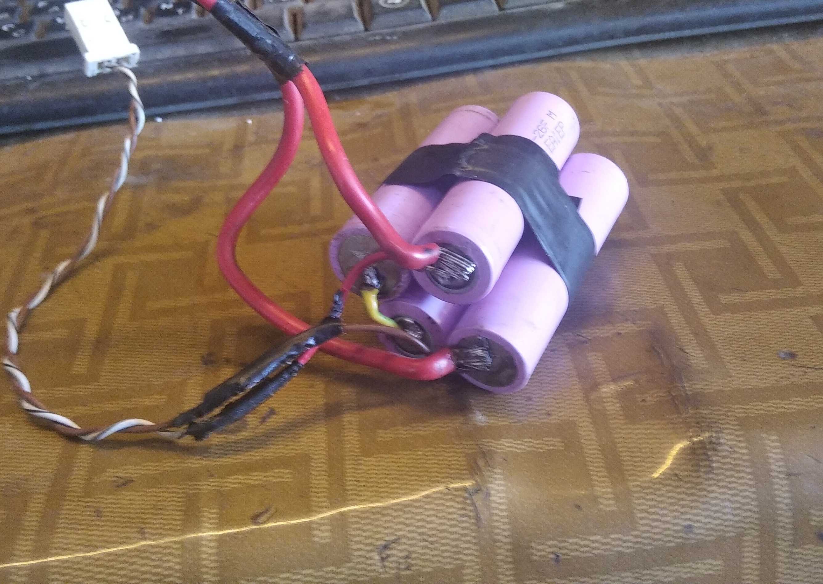

Я в хозяистве вот такими котлетами пользуюсь.
18650 на всякое разное мелочь, питание фонари и т.д можно даже без балансиров. Пару тройку лет отслеживаю, не шибко разбегаются они да и подкорректировать не проблема побаночно. Но конечно можно заморочиться и балансир приляпать сразу, но это увеличивает бюджет.
Вторая котлета тяжелая артилерия. Запускаю ими авто трупы. 20ah Lifepo4 позволяет заряжать 10А и больше если надо + не боится мороза
свинцом уже практически не пользуюсь, только в машинах ибо пока не целесообразно.
Котлетка 18650 которая тянет и шурики зимой и всякие насосы откачать что нибудь ....... в общем вполне себе рабочая тема.
А так и титанат даже есть, но пока не востребован ..... того что есть хватает на все существующие задачи.
