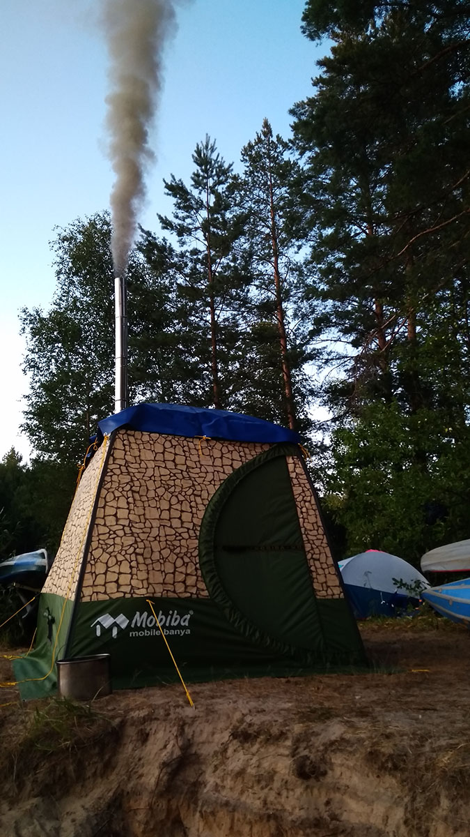

За лето еще два раза ходил на сплавы с комплектом КЦ-4 и МБ-10. И для себя решил, что при количестве желающих больше 5 это, наверное, лучшее сочетание. Потому что в больших компаниях о неспешном 3х-4хчасовом парении речь не идет. А Бомба в Пятнашке начинает задумываться, когда много холодных тел сразу заходит, да еще дверями постоянно хлопают.

Красотища! Тоже как-нибудь соберусь на сплав по реке Лух!
По теме: то есть комплект КЦ-4 и МБ-10 нагоняет больше и быстрее пар, чем ПБ-3 и МБ-15, правильно?

Максим Гусев писал(а):Красотища! Тоже как-нибудь соберусь на сплав по реке Лух!
Мы туда на ноябрские собираемся.
Да, все правильно. Объем палаток, думаю, играет решающую роль.
Пятнашка 12 кубов (условно), Десятка 8 кубов (в реальности ближе к 7 наверное), а печи по мощности отличаются не настолько сильно. Но повторюсь, с КЦ-4 моя личная статистика пока небольшая.

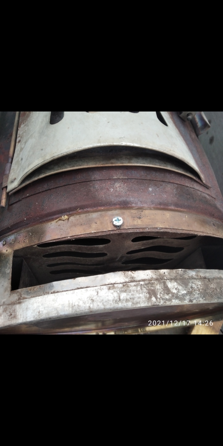

Сегодня плюсовая температура, но говорят скоро похолодает до 22 градусов. Поэтому решил чуть-чуть подлечить свою КЦ-4. Отвалилась, в одном месте, точечная сварка и чуть провалилось дно. Из-за этого не до конца стало закрываться поддувало. На скорость это не влияло ( зачёркнуто) На банные кондиции это не влияло, но решил, перед холодами, поднять дно и закрепить его. Стальные вытяжные заклёпки не нашёл в продаже. А различных болтиков у меня несколько секционных ящиков для крепежа. Болтик 4 мм. и 2 гайки.

Думаю, что оцинкованным саморезом для подкрылков (со сверлом) "клопом" проще и быстрее установить, в одно касание шуруповертом.
Хотя, проще и быстрее то, что есть под рукой, согласен.

syslog писал(а): Думаю, что оцинкованным саморезом для подкрылков (со сверлом) "клопом" проще и быстрее установить, в одно касание шуруповертом.
ИМХО. Не доверяю я, когда 1 точка прижатия. С двумя точками мне спокойнее. Тем более там две гайки накручено. Вторая работает как контр-гайка.
Леш, у шурупа тоже две точки, если не допускать проворота. Да и не важно это, там же нагрузка-то на "балочку", на срез.
